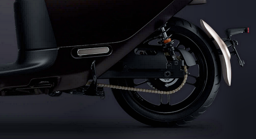

Ich habe hier beim Gogoro von "Antriebsriemen" gelesen und mich gefragt, was das genau ist. Der S2 hat lt. Foto eine Kette (vielleicht sogar O-Ring?), die dann freilich ein Verschleißteil darstellt.
Ich bin ja nicht selten mit COUP gefahren, die auch den Gogoro 2 im Verleih haben und ich frage mich, ob da auch ne Kette (oder "Riemen") ist (derzeit nicht nachschaubar, da COUP im Winterschlaf ist)?

Brauchst nicht bis zum Frühling warten zum Nachschauen, denn die bisherigen Gogoros haben voll verkapselte Zahnriemen. Ich hoffe, dass die den Schwachsinn mit der Kette bleiben lassen beim S2 :evil:
Ist vielleicht eine gute Wahl für Asiatische Schotterpisten und Überschwemmungsfahrten nach tropischen Regengüssen, aber nicht für den Asphaltdschungel anderswo.

Hm. Als alter Motorradfahrer kenne ich Steuer- und Antriebsketten nur zu gut, hab aber keine Ahnung von den Neuerungen (Riemen). Als Vorteil für Riemen könnte man sehen: längere Lebensdauer, keine Schmierung nötig und geringerer Wartungsaufwand. Sind das die Argumente?? Ich lerne gerne hinzu :mrgreen: !
In ca. 20 Jahren Motorradfahren hatte ich nie ein Problem mit der Kette. OK, man muss sie schmieren und nachjustieren, da sie langsam aber sicher immer länger wird........... einmal habe ich die Kette während der Fahrt verloren.......... das dürfte bei Riemen wegfallen??? (Schmieren + nachjustieren). That's it?

Korrekt - beim Betrieb in halbwegs sauberer Umgebung sind Zahnriemen absolut wartungsfrei und auch einiges leiser als eine Kette. Wenn man Zahnriemen zu lange drauflässt reißen sie, das ist dann ihr Tod. Deshalb sollte man vor dem Riementod selbigen tauschen.
Keine Pflege und keine Schmierung nötig, und länger werden sie auch nicht.
Nur wenn es viel Dreck, Steinchen und ähnlich grobes gibt ist eine Kette besser geeignet, denn schon mit nur einem Kiesel, der vom Zahnriemen mitgenommen wird, reißt üblicherweise der Riemen wegen massiver Überspannung.
