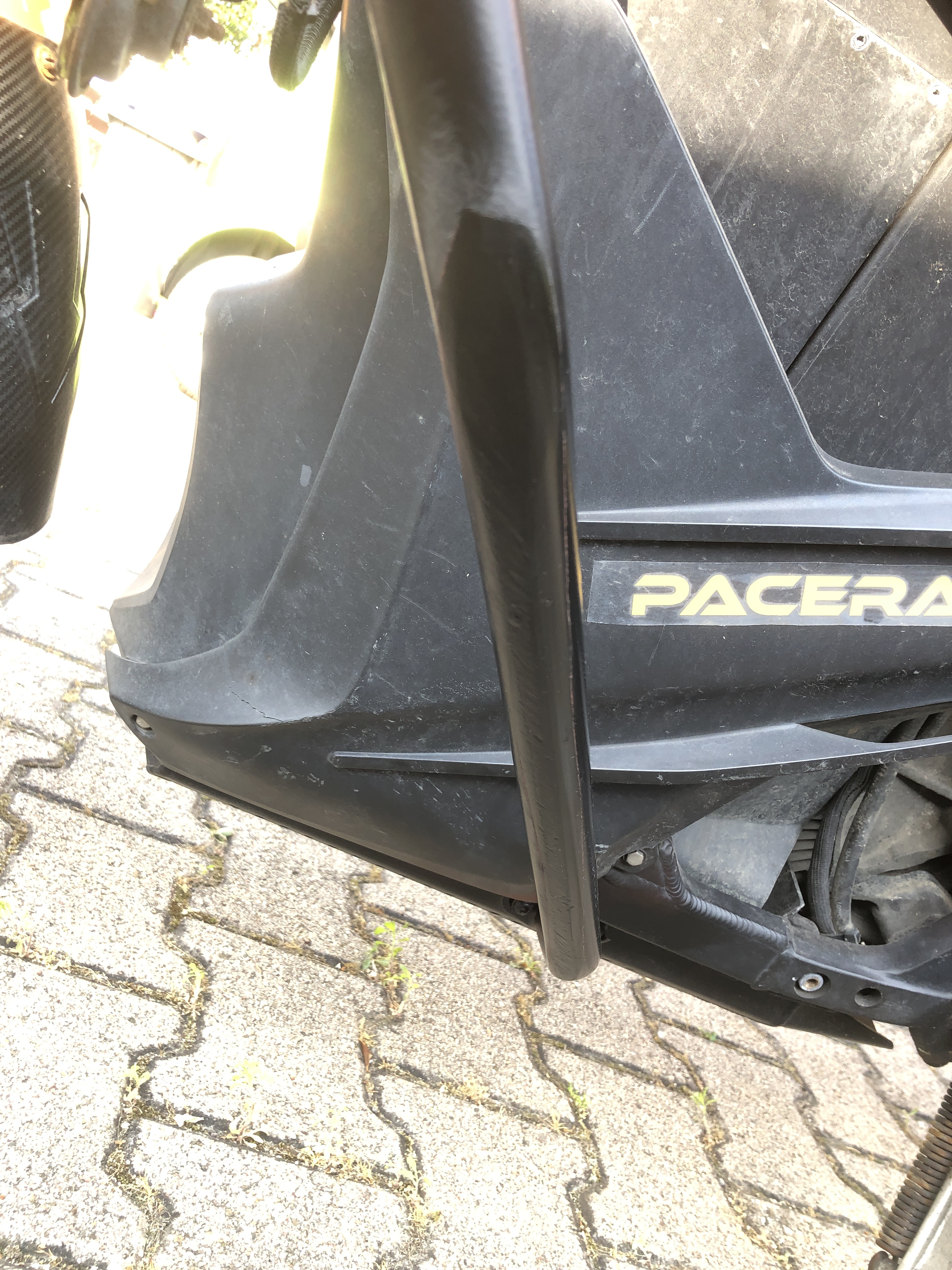

Am Sturzbügel vorn habe ich erst mal viel mit Stahlbürste in der Bohrmaschine den Rost wegmachen müssen, und auch einige Grate abfeilen müssen. Dann habe ich blöderweise auf dem Rohr mit Kreppband um die Schleifstelle herum abgeklebt, statt beizulackieren... Zuerst wieder eine Schicht Rostschutzgrundierung, darauf drei Schichten schwarz, sieht das jetzt aus, als ob ich eine fette Folie drübergeklebt hätte :roll: Aber zumindest ist es wieder rostgeschützt:
