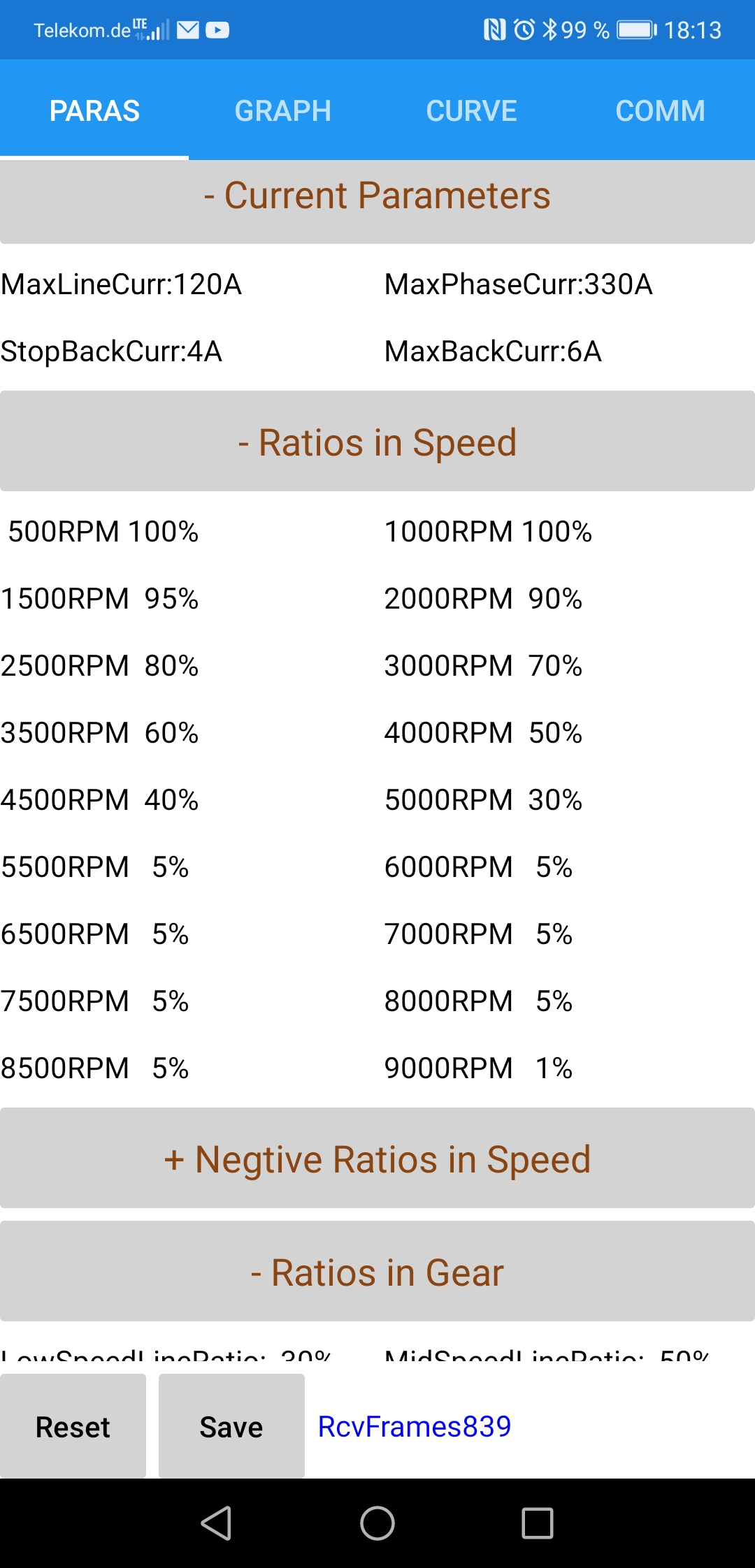

Für das Vmax ist meines Wissens eher der Phasenstrom ausschlaggebend. Ich hab' meinen Fardriver schon von 120A auf 128A hochgeschraubt. Null Änderung bzgl. Vmax, allerdings eine leicht verbesserte Beschleunigung.
Der Phasenstrom ist aber schon am Anschlag (Max Phase Current = 330A).
Unser Motor (zumindest die Version von QS) hat insgesamt 24 Polpaare. Der Fardriver ist diesbezüglich jedoch auf einen Mittenmotor mit 4 Polpaaren programmiert (Achtung: da darf auch nix dran rumgeschraubt werden !!!).
D.h. bei 950 rpm sieht der Fardriver 5700 rpm.
Bei 950 rpm des 17" Hinterrades würde das Bike dann 110 km/h fahren, was konform mit den Werbeversprechungen ist aber nicht mit den offiziellen Papieren (CoC).
In den Papieren finde ich übrigens nix zu 950 rpm. Die CoC schweigt sich dazu auch aus, weil dort Vmax ja mit 100 km/h angegeben ist.
Wenn ich bei 5500 Controller-rpm (in Echt dann 917 rpm) das Speed-Ratio auf lediglich 5% setze, dürfte das Bike maximal nur 5000 Controller-rpm (= 833 echte rpm) fahren. Das wären dann max. 97 km/h.
Aber egal was ich da an Werten programmiere (hab' u.a. bis 6500 C-rpm auf 50% gesetzt), die Odin hat immer die gleiche Vmax, welche eher von Gegenwind und Windschatten abhängig ist als von den hinterlegten Parametern.
Auch während des Fahrens ändert sich der Feldschwächungsstatus bei mir nie von "MTPA" auf "Weak".
Im Gegensatz zu Zudi Pamungkas Youtube-Anleitung zur Optimierung der max. Drehzahl beim Fardriver mit Hub-Motor (bspw. bei 03:03 Min).
Ich habe daher den Eindruck, dass der Controller schlichtweg macht was er will und die Eintragungen bzgl. der Speed-Ratio's einfach ignoriert werden.
Die Odin müsste ja zumindest langsamer fahren, wenn ich die Werte um die 5000 auf 5% runterschraube.
Tut sie aber wiederum auch nicht.
PS. Gemäß Fardriver-Manual sollten bei Hub-Motoren mittels Field-Weakening zwischen 50% und 100% mehr Geschwindigkeit als die nominelle Vmax des Motors drin sein (siehe Kapitel 2.5 auf Seite 6 des Anhangs).

So, heute erneute Ausfahrt und ein erneuter Versuch mit den Parametern irgendwas zu bewirken.
1. Habe ich mal alle Controller-RPM > 3500 auf 5% gesetzt.
Und siehe da: das Bike fährt dann max. nur noch 74 km/h.
2. Werte wieder raufgesetzt. Auf 70% bis 6000 RPM, 6500 dann mit 30% und ab 7000 nur noch 5%.
Da die Temperatur des Controllers (trotz der Außentemperaturen jenseits 30°C) noch gut im grünen Bereich war, habe ich dann noch den MaxLineCurrent auf 132 A erhöht (hab' bei mir ja schon einen 150A Leitungsschutzschalter eingebaut).
Auf die Controller-Temperatur hatte das keinen merklichen Einfluss gehabt.
Nun fuhr die E-Odin trotz ca. 50% Akku-Kapazität (U = 72.4V) immernoch 90 km/h auf der Landstraße. Im Windschatten von SUV's/LKW's natürlich auch über 100 km/h.
3. Eben auf der Rücktour (ebenfalls Landstraße) , mit 90% Akku auch noch 104 km/h laut Tacho (GPS 100.7 km/h).
Der Weak-Field Indikator blieb die ganze Zeit auf "MTPA" (was immer das auch heißen mag) und wechselte nie auf Weak. Ggf. macht das das Maschinchen nur ohne Last auf dem Hauptständer (der bei mir ja schon demontiert ist).
Fazit:
1. Der Customized-Fardriver ignoriert die Parameter offensichtlich doch nicht.
2. Das leichte Erhöhen der Werte hat ein bisserl was gebracht... aber nicht viel.
