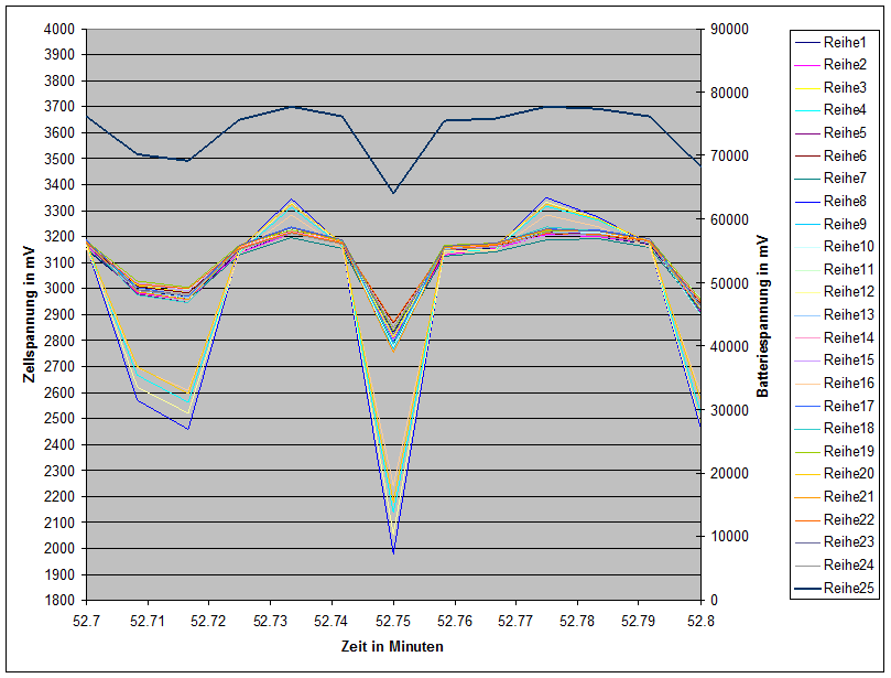

Es kam wie es kommen musste: Das 10-tätige Rumstehen mit randvollen Zellen hat gleich 5 davon mit dermaßen hohem Innenwiderstand bedacht, dass selbst bei 23°C in der Batterie beim ersten voll aus dem Ort Beschleunigen das BMS wegen Spannungseinbruch unter 2,5V dem Controller den Saft abgedreht hat. Das war vorher noch nie passiert :o Der Wiederstart hat dann wohl das BMS mitloggen per Laptop bei der Hinfahrt ins Daten-Nirvana laufen lassen, so ein Quark aber auch! Wenigstens der Großteil der Rückfahrt hat dann geklappt, bis hin zur letzten BMS-Abschaltung nach nur noch 24,771Ah Entladung :cry:
Die Batterie war deswegen noch lange nicht leer, mit allen Zellen in Ruhe bei 3,224 bis 3,244V, aber sie ist einfach nicht mehr zum gescheiten Fahren geeignet. Hier der Zell-Log bei der letzten Abschaltung, wo Zelle 8 bis auf unter 2V absackt, dicht gefolgt von Zellen 12, 4, 20 und 16. Zelle 8 ist es dabei auch, welche die höchsten Spannungen aufweist während der Rekuperationsspitzen (wieder zusammen mit den eben genannten Zellkolleginnen), d.h. mit einem Innenwiderstand getränkt, dass die nur noch für Spielzeuganwendungen taugen (auf das Bild klicken für die volle Größe):

die Kurven sehen in der Tat grauenhaft aus.........wie weit bist Du von den angegebenen Zyklen in etwa entfernt?
