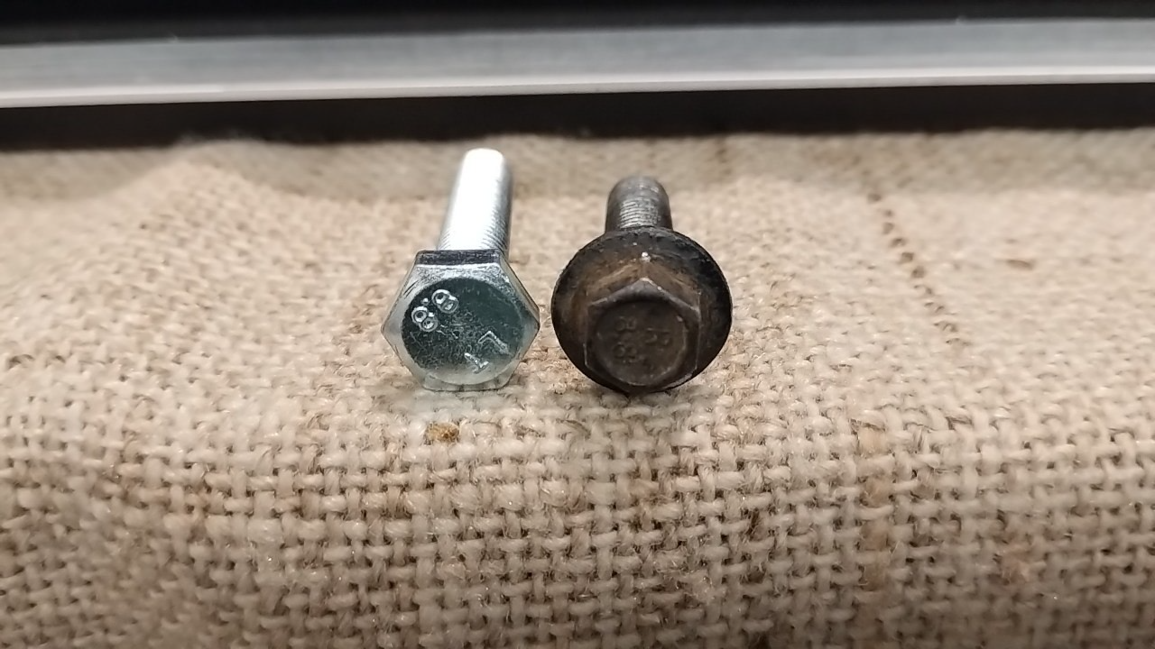

Habe mir heute 5 mm längere Schrauben vom Baumarkt "Sonderpreisbaumarkt" mit Sechskantkopf besorgt. Dazu jeweils zwei Beilagscheiben. - Jetzt taucht die Frage auf: Wie stark darf man die unteren Schrauben des Stoßdämpfers überhaupt festdrehen? Denn die sind ja beim Einfedern des Dämpfers immer leicht in Drehung durch die Winkeländerung des Dämpfers beim Einfedern. Ist da ein zu festes Andrehen vielleicht gar nicht ratsam?

Ich kann dir kein Drehmoment nennen. 2 Punkte aber:
1: es verläuft durch die Aufnahme ein metallrohr. Somit kannst du nicht zuuu fest zudrehen. Ich finde man fühlt „handfest“ immer ganz gut.
2: die Schrauben haben unterschiedliche Festigkeit. Wird bei dem leichten Roller nicht das Problem sein, aber typischerweise steht auf dem Kopf eines Krads eine Zahl. Die Baumarktschrauben, könnten diese Festigkeit nicht haben. https://www.theo-schrauben.de/blog/fest ... schrauben/

Promme hat geschrieben: Di 15. Okt 2024, 07:46 2: die Schrauben haben unterschiedliche Festigkeit. Wird bei dem leichten Roller nicht das Problem sein, aber typischerweise steht auf dem Kopf eines Krads eine Zahl. Die Baumarktschrauben, könnten diese Festigkeit nicht haben. https://www.theo-schrauben.de/blog/fest ... schrauben/
Ich habe gerade die Werte auf der Baumarktschraube (verchromt) und der Orignalschraube (schwarz) abgelesen: Auf beiden ist der Wert 8.8 als Zugfestigkeit und Streckgrenze eingeprägt. Somit sollte die Baumarktschraube genauso stabil sein wie die originale.
