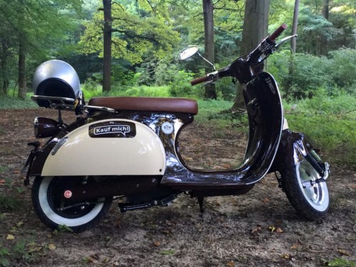

Hier meine Nova "Mocca" in der etwas gepimten Version mit Seitenteilen in beige lackiert und Weißwandreifen (Schwalbe Weatherman).
War der Vorführroller bei mir im Shop und hat in einem Jahr knapp 10.000km heruntergedereht - das komplett problemlos.
LG, Martin

Re: Emco Nova
Verfasst: Di 22. Aug 2017, 09:04
von wiewennzefliechs
Dein Roller ist vermutlich nicht mehr mit den alten, grünen EVPS-Akkus ausgestattet, sondern mit den neuen (und leider sehr teuren) Cleantron-Akkus. Letztere dürften deutlich zuverlässiger sein als die grünen Akkus. Es würde mich jedenfalls sehr wundern, wenn du die 10.000 km mit den alten, grünen Akkus erreicht hast. Mir ist niemand im Forum bekannt, der mit diesen Akkus auch nur annähernd so weit gekommen ist. Auch bei Threadstarter Andi sind gleich mehrere von den grünen Akkus sehr früh ausgefallen. Den Cleantron-Akkus traue ich 10.000 km und mehr dagegen eher zu.
