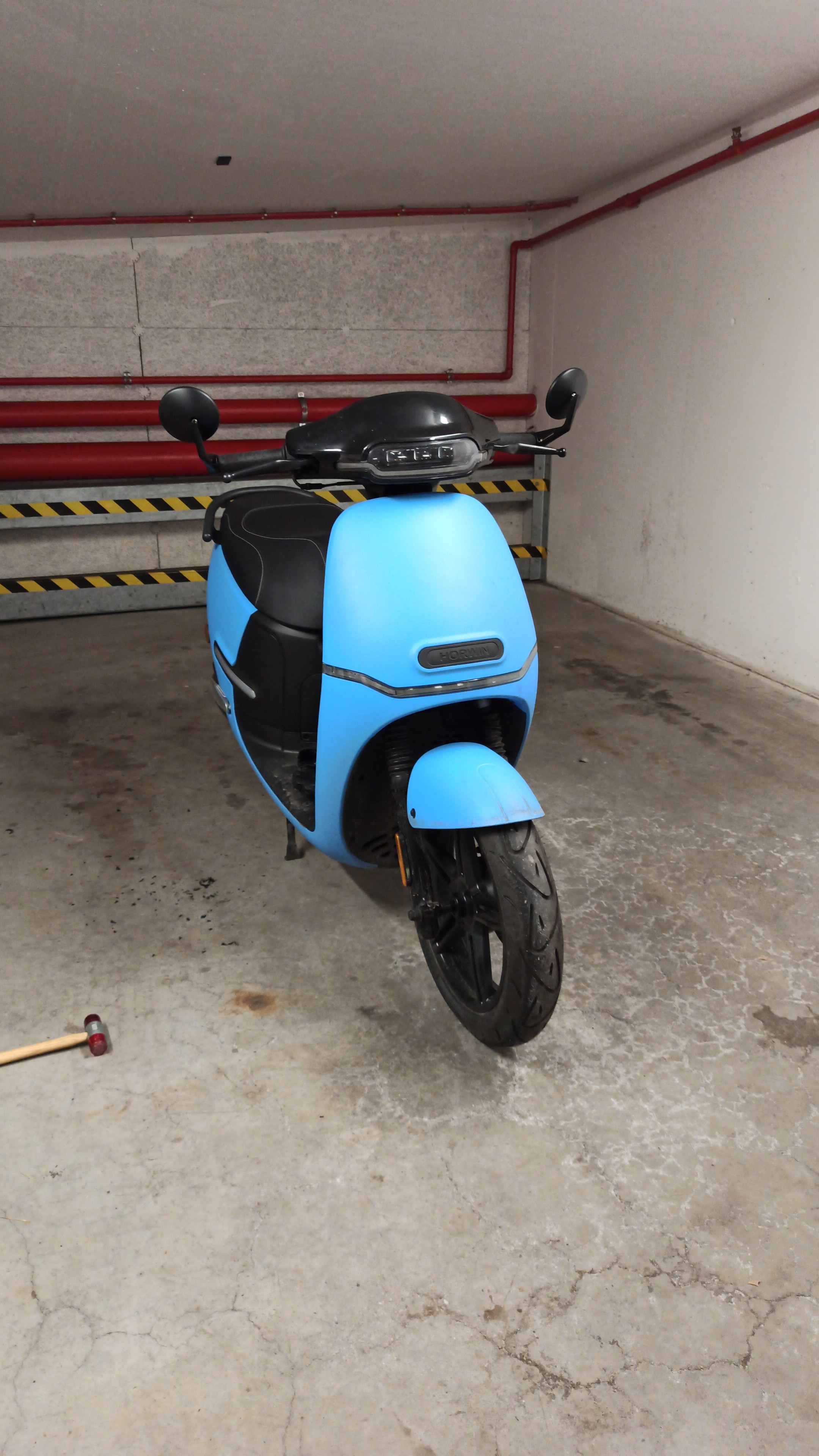

Hallo...
bin seit 200km Stolzer Besitzer einer EK1! Heute wollte ich euch mal die ersten Veränderungen zeigen! Grundsätzlich Pflicht ist meiner Meinung nach das Update ... spritzigkeit und Endgeschwindigkeit ist ein Traum!
Die Spiegel mussten sofort weichen
Spiegel
Spiegel
die Seitenlichter habe ich durch meine Handwerklichen Fähigkeiten schnell "repariert"
Seitenlicht
Seitenlicht
und dann blieb immer meine Abdeckung an dem überdimensionierten Kennzeichenhalter hängen
alter Halter
alter Halter
und musste also auch modifiziert werden
gekürzter Kennz. halter
aber sonst kann ich mich überhaupt nicht beschweren! Perfekter Stadtflitzi !!

Hallo miteinander,
ich und meine Partnerin sind seit Juni 2021 in Besitz eines EK3.
Bisher sind wir mega zufrieden mit der Erwerbung. Die bereits in diesem Forum beanstandeten Mängel haben wir behoben. Z.B. Federbeine hinten sind jetzt von YSS, die beiden Spiegel haben wir durch diese ersetzt, Evermotor Universal E24 CNC Aluminium Klappspiegel. Zum klappen hat den Grund, unser Roller fährt im Wohnmobil mit. Der Smartphonhalter ist von FEYG beide von Azamun :lol: Die Case-Halterung ist von Horwin und der Case ist ein Shad 33 und wirkt auch nicht zu Groß für den EK3.
Zu der Halterung: Die verwendeten Normteile in der Produktion sind nicht von bester Qualität (Schweißmuttern). Wer keine Gewindebohrer und Schneideisen für M5-M6-M8 zu Hause hat sollte besser die Finger davon lassen und die Halterung vom Händler einbauen lassen.
Beim Abmontieren der Kunststoffverkleidung sind einige Schrauben sehr schwer raus zu drehen gewesen, der Grund, das Gewinde der Schrauben wurde bereits bei der Montage beschädigt und muss dringen nachgearbeitet werden bevor diese wieder eingeschraubt werden.
Doch dies alles, konnte uns den Spass mit dem Roller nicht trüben, ein kleines feines geiles giftiges Gerät :mrgreen:
