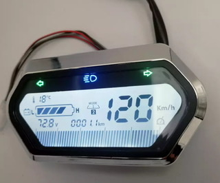

Noch zu lösen:
Tachosignal ( hab diesen bestellt lt. meinen CN Freunden kommuniziert er mit dem Controller)
Not aus beim Ständer
Reverse über Schalter (Pin 8 + GND)
Manueller Schalter für „speed Limit“ falls mal notwendig (Pin 25 + GND)
Falls jemand hier Erfahrung hat … melden

Zum Thema Tacho bin ich gespannt ob und wie genau dieser funktioniert. Ich habe es nicht geschafft ein verwertbares Signal vom Controller bzw.Motor zu bekommen das gestimmt hat. Eine externe Schnecke mit 4 Magneten brachte die Lösung . Der Tacho zeigt jetzt GPS Werte an nach den ich ihn eingestellt habe.

gundaf hat geschrieben: So 24. Jul 2022, 07:54 Jep flux weakining is enabled
Resume nach 60 km Testfahrt
Vmax= 73km/h (Peak 75 downhill) mehr geht scheinbar nicht
Current DC 65A zieht wie d‘Sau auch bergauf …top
Akkuverbrauch / Reichweite ca.30-40% weniger
Cruisecontrol funktioniert ! Für mich top comfort
Noch zu lösen:
Tachosignal ( hab diesen bestellt lt. meinen CN Freunden kommuniziert er mit dem Controller)069A4AE0-F3F1-4B56-B8BF-1B61B7A43710.jpeg
Ansonsten: hat jemand Software V5 in english? Wäre super
Das https://www.youtube.com/watch?v=X9DXvJvgnaM müsste ja das gleiche Display sein,da kann man mal reinschauen !
Gruß Olaf

Kadett 1 hat geschrieben: Mi 20. Jul 2022, 20:46 Das leidige Thema Tacho ist nun endlich Geschichte. Die Tachoschnecke vom schnellen Ali ist adaptiert worden. Tacho zeigt jetzt GPS Werte an nach justage. Das war eine schwere Geburt. :oops:
So mein Freund Kadett1 ...wie du vermutest hast bin ich auch kurz vorm aufgeben bzgl.. dem Tachosignal.
Normalerweise sole auf PIN9 Phase Speed sein0-B+, oder Motor Temp 3,3V, natürlich habe ich am Pin 3,3V und finde nicht heraus ob ich es in der Software ändern kann. Meine chinesischen Freunde haben langsam auch keine Lust mit mir zu kommunizieren :lol: :roll:
Über die Hallsensor Signal bekomme ich es auch nicht hin, auf jeden fall mit diesem Tacho (haben mir eh nicht den bestellten gesendet)
@ kadett1: also deine Sensor am Rad hat 3 Pins
1. Power +12V (oder ist +60V auch ok?, oder brauche ich 60V um das Signal am Tacho richtig zu haben
2. GND
3. Signal "One-line", oder? Radumfang wird dann über den Poti geregelt? oder?
Vll. kannst'e mir deine Details geben, dann muss ich nicht alles neu erfinden....Dankeschön im Voraus

Es ist eigentlich noch schlimmer als du denkst. :twisted: Der gekaufte Tachogeber hat nicht funktioniert. Ich konnte nur den Grundkörper mit den Magneten nutzen. Den Hallgeber habe ich von einem chinesischen Fließzähler den ich noch hier hatte. Dieser funktioniert von 3,3 bis 24v. Ich habe dann +12v vom Bremsschalter und minus vom Gasgriff genommen. Mit 60v wirst du das Teil Grillen. :D Mit dem Poti an einem entsprechenden Tacho kannst du dann das ganze einstellen.
