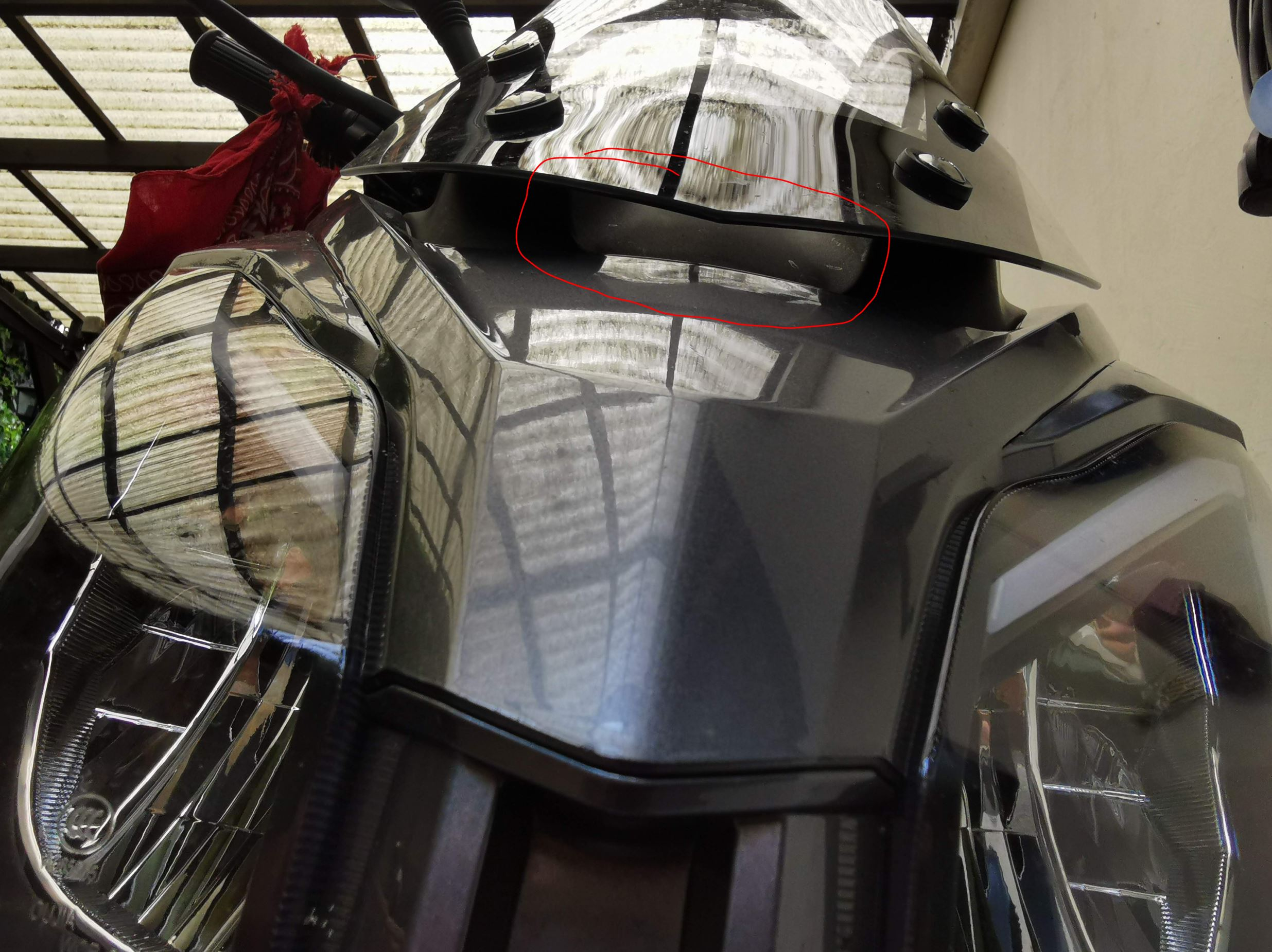

Windschild
Ich bin testweise mal ohne Schild gefahren und wie Motorradfahrern ja bekannt, ist es mitunter angenehmer ohne statt mit einem unzureichenden (diesem) Schild zu fahren. Ich kann mir vorstellen, dass dies neben der zu schmalen Form auch daran liegt, dass unter dem Schild ebenfalls Fahrtluft durchgeführt wird und die ohnehin schon vorhanden Turbulenzen am Helm zusätzlich verstärken.
Längeres Fahren über 100 km/h auf einem Roller macht ohnehin kaum Spaß, also kann ich auf den Schild auch verzichten.
Da das Teil aber ohne Schild nicht wirklich gut aussieht, habe ich mir von Trinity ein B-Waren Schild kommen lassen und werde es a la CE 04 auf ein reines Zierschild verkleinern. Mal schaun wann ich dazu komme und ich werde natürlich berichten.

Den Spalt unten am Windschild kann man ja probehalber mal mit Klebeband ankleben.
Ich vermute das es aber eher schlechter wird.
