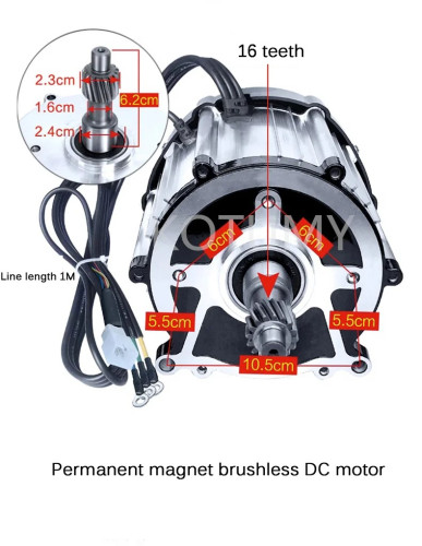

https://de.aliexpress.com/item/1005008534783249.html Electric Tricycle Motor 72V 1800W 3900RPM 83% 62+55+90/105mm AØ24+16+23+12x62mm Cable 1m (5wire Hall 2,8mm 6pin) 80,69€ +58,56€ Porto=139€, Zahnrad 16 Teeth (Original Motor 72V 50A 3900W 3900Umin Ø140x98/155mm)
https://de.aliexpress.com/item/1005007963926056.html Electric Tricycle Motor 72V 1800W 3900RPM 63+49=112€ mit Store coupon codes
Tricycle_Motor_72V_1800W_3900RPM_aliexpress01.com max. für 150€ bestellen sonst landet es am Zoll mit zusätzlichen Kosten
Die drei 3-Phasen Motorwicklungen 72V 50A 3900W 3900U/min haben eine Induktivität zwischen ca. 104-145uH, liegt diese weit unterhalb 100uH hat die Motorwicklung aus 155°C Kupferlackdraht einen Windungsschluß und ist defekt! Messung immer mit abgeklemmten Controller am gelben 5poligem M5-Klemmblock SW8 um Fehlmessungen zu vermeiden ! Gemessen mit günstigem Digitalmultimeter ANENG AL01 mit Induktivitätsmeßbereich 0mH-60H, True-RMS AC/DC, 6000Digit 131x65,5x33mm am dicken 3Ph-Motorkabel blau gelb grün mit M5 Ringöse!

P= 1,732 * 72V * 11,6A * 1 * 0,83 = 1.201W mögliche alternative Motor Ø50/Ø140x098/161/225mm
P= 1,732 * 72V * 14,6A * 1 * 0,83 = 1.511W mögliche alternative Motor Ø50/Ø140x106/161/235mm
P= 1,732 * 72V * 17,4A * 1 * 0,83 = 1.801W mögliche alternative Motor Ø50/Ø140x118/173/247mm 30Amax 3100W
P= 1,732 * 72V * 30,0A * 1 * 0,83 = 3.105W bei neueren Modellen Volta VT5 wurde die max. Leistung auf 3000W begrenzt
P= 1,732 * 72V * 37,7A * 1 * 0,83 = 3.902W Volta VT5 72V 50Amax 3900W Pverlust=663W Motor Ø50/Ø140x98/155mm (1200W lt. Tabelle Ø140x98-225mm da Abmessung L1=98mm, die verschiedenen Motorleistungen unterscheiden sich nur in der Motorlänge.)
