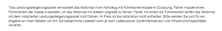

Bei einem derzeit neu gekauften SR oder DSR A2-Bike kann man für 350€ auf das A-Bike upgraden:
https://zeromotorcycles.com/de-de/maximise-your-ride
