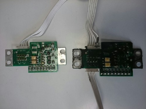

Schwarz ist S24 hell S13 zum Vergleich

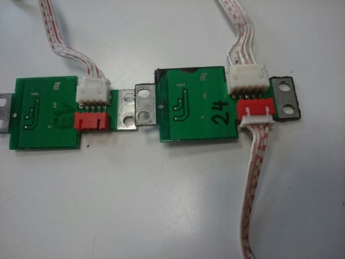

Rückseite
Rückseite
Re: Erider Fury 5000 Watt Bj. 2010 72V 40AH GBS
Verfasst: So 11. Jun 2017, 19:30
von MEroller
Hannes, das war ein Missverständnis, aber Deine Bilder halfen bei der Analyse. Und witzigerweise nicht das der geschwärzten S24, sondern der besser sichtbaren S13:
Ja, Pluspol Zelle ist direkt mit dem Vcc Ausgang verbunden, siehe die rote Linie auf dem Bildausschnitt:
D.h. die Betriebsspannung Vcc dieses BMS sind die vollen 72V des Batteriepacks.
Verfasst: So 11. Jun 2017, 20:24
von Joehannes
Ich erkenne es jetzt auch auf der Platine ohne Silikonspray.
OUT+ geht mit 72V Vcc an das silberene Kästchen. Das BMS hat also eine Versorgungsspannung mit 72V.
Die 72 V gehen auch vom Zündschloss durchs BMS zum Controller und GND von AKKU Minus durchs BMS
zum Lader. Eigentlich recht einfach gestrickt. Aber 24 nicht zugängliche Bauteile und wohl auch 2 anfällige
Relais im Kasten. Danke Mathias damit kann ich was anfangen.
