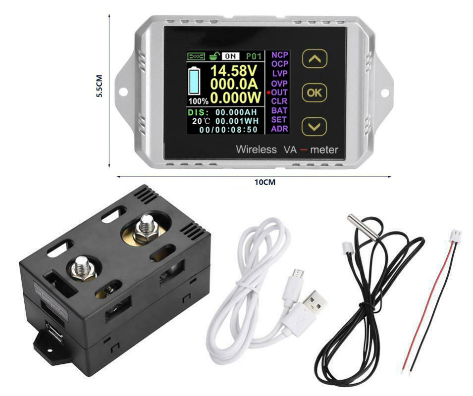

Der Thread ist ja schon etwas älter ... lohnt sich die Anschaffung des Cycle Analyst zur besseren Reichweitenanzeige?
Mittlerweile gibt es ja Cycle Analyst V3 .. wäre der vielleicht besser geeignet?
Von den Geräten her sollte ein 200/400A 0,5mOhm Shunt für die 72V (5000W Radnabenmotor) der Bimie passen. Die elektrischen Werte sind ja recht ähnlich.
Oder würde ein einfacher "Coulomb Meter" reichen, als etwas bessere Tankanzeige?
Es gäbe sogar schon nicht invasive - funktionieren wie eine Messzange.
https://www.ebay.de/itm/Wireless-Hall-C ... 3b1879fd51
Ich glaube ich bin nur unterbeschäftigt und suche wieder etwas zum basteln für meine Bimie... :D

Klar kann man heutzutage auch billigere Coulomb Zähler einsetzen :D An die Genauigkeit und Driftarmmut eines guten Shunts kommt aber keine induktive Strommessung (meist per Hallsensor) heran. Als reine Reichweitenanzeige taugt eine induktive Messung aber wahrscheinlich, wenn sich die Fehler in Grenzen halten.

Also du meinst ein Coulomb Zähler, dann mit Shunt (~200A) statt Hallsensor reicht?
Ich suche eigentlich nur eine zusätzliche, etwas genauerte Tankanzeige. Mit der 6-Striche-Voltanzeige der Bimie werde ich nach 2500km noch immer nicht so warm mit. Auch weil es manchmal gegen Ende (ab 4 von 6 Strichen) gefühlt schnell zu Neige geht. Mit meinem Extender-Akku ist sowieso wieder alles auf Neuanfang und frisch lernen, wie es sich verhält. :lol:
Kosten ja nicht viel die Geräte - eines dieser "6-Funktionen-Anzeige-für-alles" unter 25 Eur inkl. Shunt und Versand. Davon könnte man eines antesten; eines mit W/Wh, sprich besserer Verbrauchsanzeige und langem SOC Prozentbalken. Hm.

Korrekt. Viel Geld macht man damit nicht kaputt. Allemal besser als die simple Spannungsanzeige per Striche...

Ok, ich hab mich getraut und eines gefunden (bestellt). Das tolle an dem Gerät ist, dass man kein Kabel vom Shunt zur Anzeige quer durch die Roller-Innereien ziehen muss, da die Datenübermittlung via WLAN ausgeführt wird (oder USB, falls es doch per Kabel sein muss).
Spannungsversorgung des Displays kann ich beim Licht / Cockpit anzapfen; die Anzeige selbst sollte super unter mein kleines Schild passen und dann auch etwas regengeschützt sein. Der gewählte 200A Shunt (es gibt 50A -> 300A) sollte für die Bimie mit max. 6800W Peak Smart Coasting (was immer das im Datenblatt zur Pusa 90 bedeutet) ausreichend dimensioniert sein. Und günstig wars auch mit Tutto-completo knapp 28 Eur inkl. Versand.
Wenn es aus China da ist und verbaut wurde, geht es dann im Bimie Umbaufaden weiter. :)
https://www.ebay.de/itm/Wireless-2-4G-D ... 4477264005
