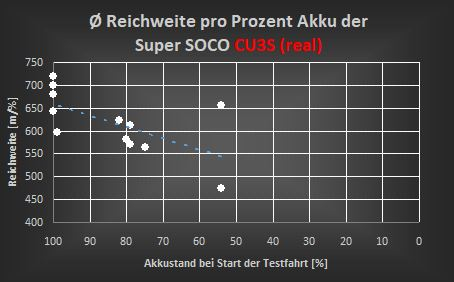

Ich habe endlich den Handyhalter angebracht und die Geschwindigkeit gemessen.
Laut Tacho Vmax=64km/h, laut GPS Vmax=56km/h.
D.h. dass mein Tacho um 14% mehr anzeigt als tatsächliche Geschwindigkeit. :o
Die Reichweite (real) sinkt dementsprechend auch.
Wenn man um diesen Wert bisherige Aufzeichnungen korrigiert, dann erhält man folgendes Diagramm:
Reichweite 4.JPG (66.06 KiB) 1109 mal betrachtet
Durchschnitt über alles wird dann 618m/%

Das entspricht fast der zulässigen Tachotoleranz bei PKWs, die nach 1991 zugelassen wurden: Bis zu zehn Prozent plus zusätzlich ein Zuschlag von 4 km/h.
64-6,4-4=53,6km/h

Student hat geschrieben: Do 1. Aug 2019, 22:46 Ich habe endlich den Handyhalter angebracht und die Geschwindigkeit gemessen.
Mensch ... dann kommst Du ja nur noch 20%=10km weiter wie ich :)
Aber Krass. Bei mir weicht Tacho und Real um ca. 3 km/h ab. Zur Berechnung der Reichweite nehme ich immer die gefahrenen km, die mir die CUx anzeigt. Laut gps weichen die bei mir nur gering ab (Laut CUx 11,5km, laut gps 11,1km).
