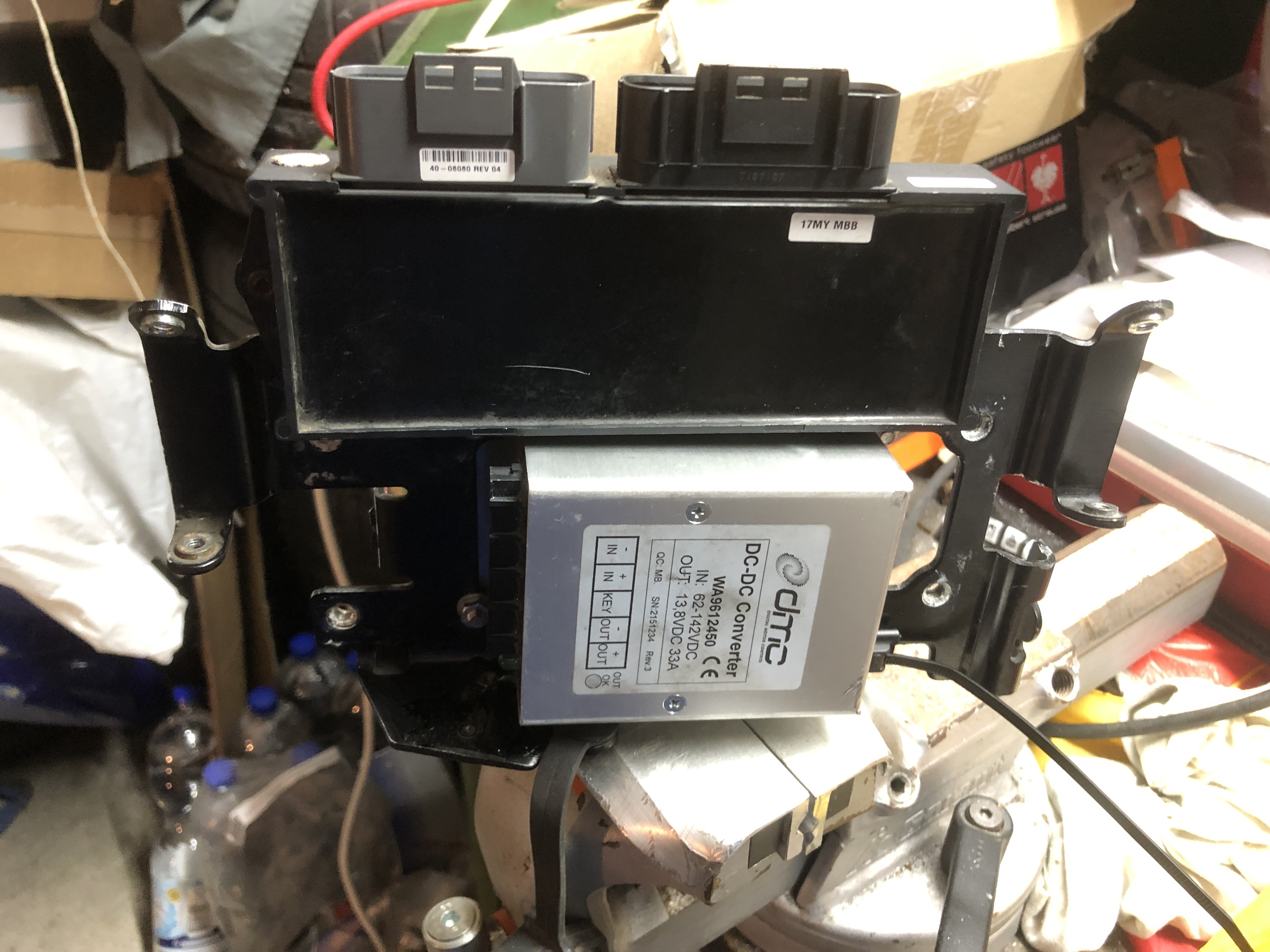

So sieht jetzt die komplettierte Platine aus, oben MBB, unten der neue DMC DC/DC-Wandler:
Leider hatte bei meinem ersten Versuch, die Platine wieder in die Zero einzu"bauen" ein Kabel zu viel unten links mit Kabelbinder angebunden, so dass ich sie wieder rauswuchten musste, um den Kabelbinder durchzuschneiden. Jetzt bin zu erschöpft, um weiter zu machen, und muss morgen mal Pause machen, und die Garage weiterihn belegen, Auto muss draußen bleiben...
