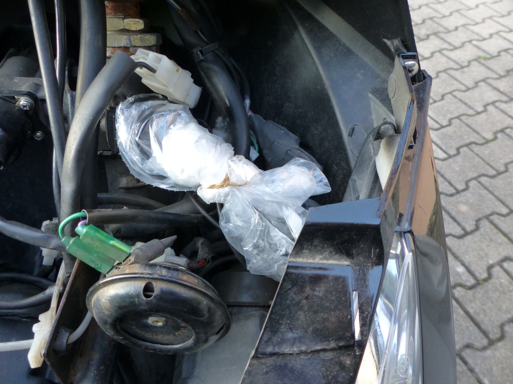

Jungs, ihr seid fabelhaft - Bilder sagen mehr als tausend Worte :D
Nachdem heute endlich ein längst fälliger Rückruf aus Fürth im Odenwald kam, sprach ich gleich noch dieses leidige Thunder Blinkerrelais-Thema an. Die HVK stellte sich als ebenfalls leidgeprüfte Sportivo/Fury/Thunder Blinkrelais-Tausch-Truppe heraus. Scheinbar frisst nicht nur mein Thunder Blinkerrelais am laufenden Band und spuckt sie verächtlich aus :shock:
Eingedrungenes Wasser / Feuchtigkeit sei die Hauptursache, wobei die Herkunft des Wassers nicht eindeutig erklärbar sei. Die massive Dosis Heißkleber, mit der ich nach der letzten Reparatur den Boden des Relaisgehäuses, den Stecker und den Kabelaustritt versucht hatte, abzudichten, war jedoch nicht in der Lage, die Feuchte dauerhaft draußen zu halten.
Nichtsdestotrotz, die klare Empfehlung aus Fürth lautete: Relais ausbauen und im Ofen eine Weile warmhalten, um die Feuchte wieder verdunsten zu lassen. Nach einer Stunde bei 70°C und danach 10 Minuten Abkühlung und Belüftung mit einem Ventilator hat das Relais wieder in bewährter Weise rechts im normalen Takt und links im doppelten Takt geklackt und geblinkt :D
Dieses Mal habe ich aber zu härteren Feuchteabhaltebandagen gegriffen: Ohne den Gummiring mit Haltschlaufe, der das Relais am Rahmen hält, stülpte ich einen Gefrierbeutel über das Ding, mit der offenen Seite in Richtung Anschlüsse. Da wieder den Gummiring drüber, ein Gummiband mehrmals ums Kabel gewickelt, das Relais samt Tüte wieder an den Rahmen geschnallt, Stecker eingesteckt und das offene Tütenende so eng wie möglich ums Kabel gewickelt und mit dem Gummiband fest verschlossen. Sieht nicht schön aus, aber mal sehen, wie lange das Relais diesmal durchhält:
Viellen Dank speziell an Peter und Alfred für die rege Beteiligung, und natürlich auch an die HV Kilian, die meinen Blick wieder auf das Wesentliche gelenkt hat!
PS: im Vordergrund ist das neben DC-DC-Wandler und hinteren Blinkern einzige originale und noch funktionierende elektrische Bauteil meines Thunders zu sehen: die Hupe :lol:

Ach watt, geht schon mit der Plastiktüte, allerdings würde ich
1. in die Tüte Trockenmittel reingeben (das Zeugs in kleinen Tüten, was in Schuh- oder E-Geräte-Kartons drin ist)
2. die Tüte am Kabel mit Silikon abdichten.
Das Wasser wird ja irgendwie an den Schalter geleitet, und die Tüte wird das sicher verhindern.
LG
Frank

lasser hat geschrieben: Di 9. Mai 2017, 21:24 Ach watt, geht schon mit der Plastiktüte, allerdings würde ich
LG
Frank
Das Zeug nennt sich Silicagel und gibts in allen möglichen Verpackungsgrößen. Ich würde eine lose (mit Farbindikator, typischerweise orange wenn trocken und grün wenn "voll") Variante nehmen und ab und zu in die Tüte mit dem Relais schauen. Wenn die Perlen grün werden, ist die Plastiktüte offensichtlich nicht richtig abgedichtet. Da das Zeug aber hygroskopisch ist, landet das Wasser zumindest nicht gleich wieder im Relais.
