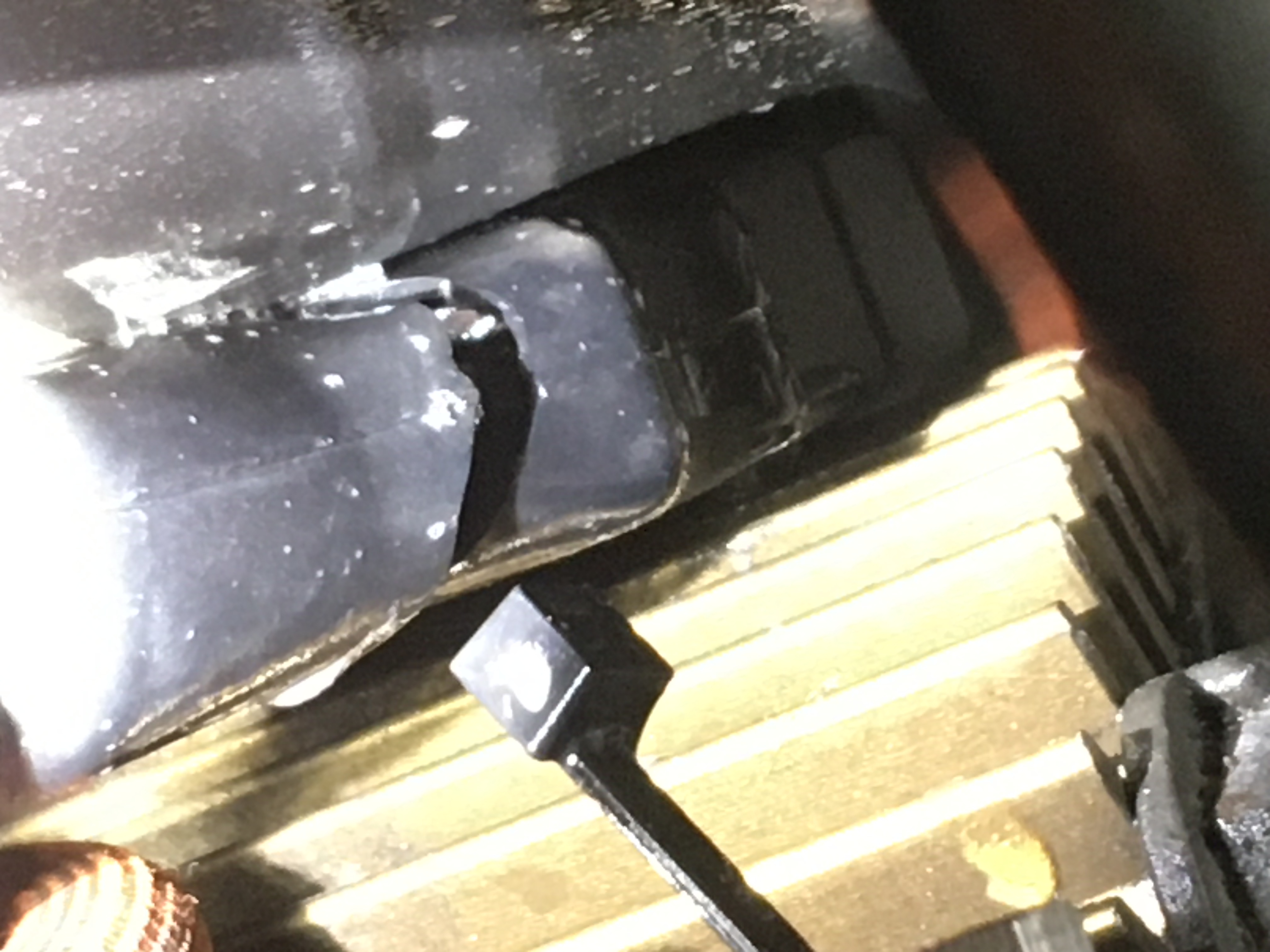

Meine Zero ist halt ein Ganzjahres- Nutzfahrzeug, welches schon viele kg Streusalz in seinem Leben einverleibt bekommen hat. Heute schickte mir Paul noch ein Bild von der Gummitülle hinterm Schnelllade-Anderson über dem Motor, mit einem großen Riss darin.
Es schält sich immer mehr heraus, dass es wohl Salzreste in der HV Verkabelung sind, welche speziell nach längeren Regenzeiten angefeuchtet werden und somit Kriechströmen relativ niederohmige Wege bieten, was dann diese Isolationswarnungen hervorruft. Trocken hat meine S wieder die von Zero als i.O. angesehen >2GOhm an Isolationswiderstand angzeigt. Die Versuche gehen noch etwas weiter.

MEroller hat geschrieben: Di 25. Mär 2025, 20:49 Meine Zero ist halt ein Ganzjahres- Nutzfahrzeug, welches schon viele kg Streusalz in seinem Leben einverleibt bekommen hat. Heute schickte mir Paul noch ein Bild von der Gummitülle hinterm Schnelllade-Anderson über dem Motor, mit einem großen Riss darin.
Ja genau oder fast genau so wie bei mir am Sa 22. Mär 2025, 15:58 Uhr die eine Seite zurück, geschrieben wurde.
Auch da war es ein hauchfeiner Riss in der Zündsteckerkappe, in die Spritzwasser (ob mit Salz oder nicht?) eindrang,
sobald ich durch Wasserpfützen oder Starkregen mind. 5 Min. lang, gefahren bin.
Viel Glück bei der Suche! Bei mir dauerte es 2 Wochen, in der ich einen Leihroller bekam.
