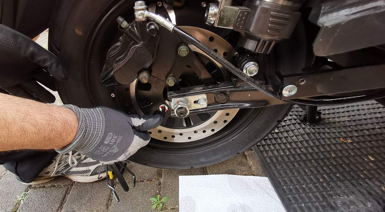

Ich wollte hier einmal kurz berichten, dass ich nach ca. 340 KM Laufleistung meines "Sunra Hawk 3000 Li"
beim aufgebockten E-Roller eine Vibration im Lenker bemerkte.
Das war, nachdem ich den Kunststoffkasten des hinteren Radkastens aufgeschnitten hatte, um das Motorkabel umzuleiten.
Es wurde durch das Akku-Fach weitestgehend zerstört.
https://www.reinhardschliewe.de/e-mobil ... bel_blank/
https://www.reinhardschliewe.de/e-mobil ... -gefuehrt/
Jetzt kam ein Test am aufgebockten E-Roller, sowie ein Motortest - Das Kabel ist notdürftig isoliert.
Der hintere Bremssattel bewegt sich beim Drehen des Motors und die Schwingungen übertragen sich auf den Rahmen.
Nach Rückfragen bei Herrn Schnorbach von "Elektroroller-Futura" gab er mir einen Tipp zum Bremssattel.
Dieser war aber richtig verschraubt gewesen...
Hier sind die Videos und das Erfolgsergebnis dazu auf meiner Homepage:
https://www.reinhardschliewe.de/e-mobil ... brationen/
Leider ist beim Abschrauben der rechten hinteren Verkleidung die hintere Kreuzschlitzschraube kaputtgegangen, trotz richtigem Bit.
Sie war so fest eingeschraubt, dass der Kreuzschlitz regelrecht "zerbarst" und dem Bit nachgab.
Ich musste sie rausbohren und später ersetzen.
Das habe ich ebenfalls hier in einer Dia-Show kurz dokumentiert, da es auch meine erste rauszubohrende Schraube war:
Dia-Show - Schraube rausbohren (auch hier dabei)...
Es stellte sich dann heraus, dass bei der Bremsscheibe nur EINE von DREI Imbus-Schrauben festgezogen war.
Die anderen beiden Schrauben konnte ich mit einem Imbus-Schlüssel noch ein ganzes Stück nachziehen.
Bei meiner Frau ihrem "Hawk 3000 Li" war ebenfalls nur eine Schraube richtig fest, die anderen beiden zog ich auch nach.
Schon merkwürdig, weil es der gleiche Arbeitsfehler (China) war.
Die vordere Bremsscheibenbefestigung war in Ordnung.
Bremsscheibe hinten - Schrauben anziehen.
Bremsscheibe vorne - Schrauben anziehen.
