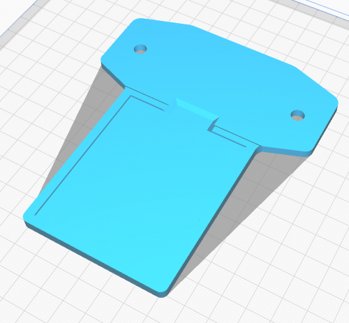

Da hab' ich dann mal was konstruiert ...
Nachdem das Wetter kaum dazu angetan war, mit dem Scooter ein paar Runden auf dem Supermarktparkplatz zu drehen, denn meine Plakette ist immer noch nicht da, habe ich gemessen, konstruiert, umgemodelt, neu gemessen, neu konstruiert, ...
Rausgekommen ist das hier:
Halter für Originalrücklicht
Vom lebenden Objekt gibt es noch kein Foto, aber ich kann sagen: Passt, wackelt nicht und wiegt nur 24 Gramm! Das ist etwa 1/8 dessen, was die mitgelieferte Kohlenschaufel wiegt (knapp 200 g).
Der Halter passt unter das Originalrücklicht und wird mit dessen Schrauben auf dem Schutzblech fixiert. Deshalb ist die Platte nur 4 mm dick. Ich habe den Halter aus PETG hergestellt, da es etwas flexibler ist als PLA. PLA hält zwar mechanisch viel aus, ohne sich zu verformen, bricht dann aber schlagartig.
Der Halter hat eine kleine Aussparung an der Unterseite der Lampe, damit man die Batterien leichter wechseln kann. Das wird allerdings bei mir bald ein Ende haben. Wenn der Buck-Converter aus China da ist, baue ich um auf "Feststrom" mit 3 Volt.
Salu,
Quax

Das sieht doch prima aus. Hast du mal in Erwägung gezogen die Plakette über das Rücklicht zu setzen? Dann ist es besser geschützt gegen hängenbleiben. Ich habe das so gelöst. Wie lang ist die Druckzeit für deinen Entwurf?

kofra hat geschrieben: Fr 4. Okt 2019, 21:47 Hast du mal in Erwägung gezogen die Plakette über das Rücklicht zu setzen?
Ursprünglich wollte ich die Plakette oberhalb des Rücklichts anbringen, war mir aber nicht sicher, ob beim Zusammenklappen des Scooters nicht der Lenker dem Plakettenhalter in die Quere kommt. Für den ersten Entwurf, dachte ich, ist die einfache Lösung brauchbar, zumal ich mit dem Scooter endlich auch mal außerhalb des Hofs fahren will, wenn denn endlich die Plakette von der Versicherung kommt.
Der Druck dauerte gut 3,5 Stunden, bei einer Schichtdicke von 0,2 mm und einer Gesamtdicke von 4,5 mm. Material ist PETG, weiß, weil ich den Drucker nicht extra umrüsten wollte. Die Farbe ist aber egal, man sieht eh nicht viel von dem Halter. Nur einen schmalen weißen Rand rund um die Plakette.
Über Winter werde ich weiter experimentieren, zumal ich auch ein weiteres Rücklicht bestellt habe. Dafür muss ich ohnehin die Halterung ändern. Mal sehen, was geht. Die Plakette oberhalb der Rückleuchte anzubringen wird 3D-druckmäßig aufwändiger, weil der Halter dann gebogen sein muss, damit das "Nummernschild" senkrecht steht. Ich werde berichten.

Super Teil, schicke das mal IO HAWK :)

Hubsi hat geschrieben: Sa 5. Okt 2019, 09:51 Super Teil, schicke das mal IO HAWK :)
Danke für das positive Urteil.
Nach knapp 20 km Schüttelpiste ist der Halter samt Rückleuchte auch noch nicht abgefallen. Das zeugt von Qualität :lol: Besser als die Kohlenschaufel von IO Hawk, weil nicht nur formschön und passend, sondern auch noch leicht.
Ich kann ja mal bei IO Hawk anfragen, wieviel Stück sie pro Monat abnehmen würden :lol: :lol:
