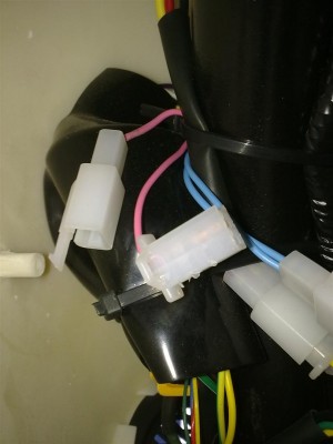

Zudem habe ich 2 Rosa Kabel mit Stecker hinter der linken Seitenverkleidung gefunden, die nicht zusammengesteckt sind. Wofür sind die da? Möchte nichts kaputtmachen und auf "gut glück" etwas zusammenstecken.

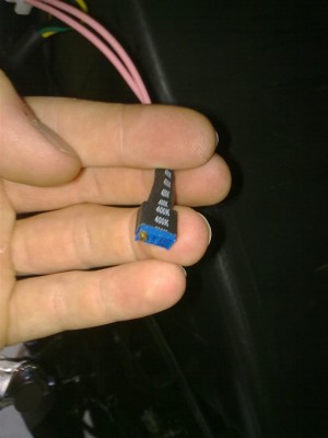

Den CA "ersatz" alias Turnigy Power Meter habe ich ja jetzt schon eingebaut. Allerdings muß ich nochmal auf die beiden Rosa Stecker und das Poti mit gleichen Kabelfarben zurückkommen.
Das ist ein 10k Poti.
Eingestellt war es exakt auf 5k, die Stecker getrennt.
Duch zusammenstecken der Stecker und ein bisschen Rumspielen habe ich gemerkt, dass man damit eben die Höchstgeschwindigkeit einstellen kann. Wie man es eben von einer "Mofadrossel" erwarten würde... ;)
Interessant ist nur der Bereich 1...5k, in diesem Bereich bewegt sich die Maximalgeschwindigkeit 20...50km/h (nicht ganz linear - will ich nochmal genauer nachmessen).
Als ich aber die Kabel wieder auseinander gesteckt habe, um die Drossel zu deaktivieren, blieb der eingestellte Wert aber erhalten und ich konnte somit feststellen, dass es egal ist, ob die Kabel verbunden sind oder nicht - die Höchstgeschwindigkeit ist immer über das Poti regelbar.

arte hat geschrieben:Dies hat mich dazu bewegt, es auch mal auszuprobieren. Hatte allerdings kein 10k Poti und habe ein 15k genommen. Den Roller auf den Hauptständer gestellt und das Poti an die rosa Leitungen angeschlossen.
Hast du auch einen REX?
Bei mir habe ich nämlich einmal 2 Stecker mit Rosa kabeln, welche zusammengesteckt werden können, aber es original nicht waren.
Die Stecker
Die Stecker
Zudem habe ich noch einen Doppelstecker, an dem schon ein Trimpoti dranhängt - Auch mit Rosa kabeln...
Das Trimpoti
Das Trimpoti

Die Mofadrossel stimmt schon mal ! verlängere doch das Kabel mit evtl. (mechanisch)grösserem Poti einfach nach vorne,
oder ca. 3 Kohm vorwiderstand an freien Taster = 30 km/h auf knopfdruck !
Die beiden anderen sind die Motorbremse! Zum Testen einfach Schalter dran, fertich !
Aus : Bergab mehr Top-speed ,Ausrollen wie Fahrad/Zweitakter,das Ruckeln ist fast weg, da der Roller bei unebener Strecke
nicht sofort abbremst.Fährt sich richtig schön weich. Kannst Du nur beim fahren merken !
