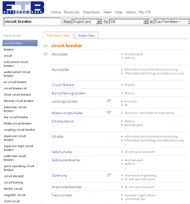

Re: Modifikationen
Verfasst: So 15. Jul 2012, 11:48
von rafi
Begriff circuit breaker aus www.eurotermbank.com
Über den Begriff circuit breaker läßt sich trefflich philosophieren ;)
