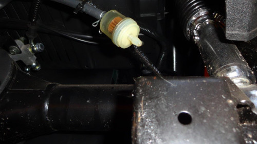

Jetzt aber das eigentliche Problem: In der Garage ist seit Abstellen des Teils (ca. 1 Monat) immer eine kleine Pfütze unter dem Heckteil zu sehen. Erst ging ich von Spritzwasser aus, das abläuft. Dann aber war es 3 Tage trocken und ich bin nicht einmal gefahren und die Pfütze wurde immer größer. Es handelte sich um klares sauberes Öl. (ähnlich Hydrauik-Öl) Kurzer Blick unter das Gefährt ergab, dass dort ein Schlauch mit einem Ölfilter herunter hing. Aus dem Filter tropfte Öl. Warum hängt ein Schlauch mit einem Ölfilter herunter? Irgendwie ergibt das für mich keinen Sinn? Es ist kein Druckschlauch sondern nur ein gewöhnlicher Schlauch. Ein Filter am Ende eines Schlauchs ergibt irgendwie keinen Sinn. (oder?)
Die Werkstatt welche die Batterien gewechselt hat, merkte offensichtlich nichts davon oder hat den Schlauch vielleicht sogar abgerissen. (?)
Siehe Foto:
Ansicht Hinterachse mit Ölfilter
Kennt jemand die auf dem Foto abgebildete Leitung und Filter und weiß, ob das so vom Hersteller vorgesehen ist?

Es wäre möglich das da ein Differential verbaut ist, die sind normal aber geschlossen und das Öl halt im Auto wenigstens 4 Jahre oder 100 Tkm. Der Filter sieht aus wie beim Mopped, war das ein Neufahrzeug??

Grundsätzlich: Der Ölfilter soll die Schwebstoffe auffangen und das gereinigte Öl sollte dann ins System zurückgepumpt werden. Das gereinigte Öl ins "nirgendwo" abzulassen, ist nicht Sinn der Sache.
Theoretisch könnten die "Spezialisten" der Werkstatt, den Schlauch abgerissen haben bzw. ist der nicht der abgerissen, sondern evtl. gar nicht montiert worden, weil ja auch die Schlauchschelle fehlt.
Nach der "Geräuschkulisse" zu urteilen, ist das das Getriebe/Differentialöl und das Getriebe/Differential ist DEFEKT
Das Geräusch ist "Metall auf Metall", was das auslaufende Öl hätte verhindern sollen. Öl auf dem Garagenboden kann nicht schmieren :shock:
->zumindest nicht das, was geschmiert werden soll
kurzum-> Reklamation bei BADER ;)

der Schlauch hängt bestimmt oben an der Entlüftungsschraube des Getriebes und soll nur das Eindringen von Schmutz verhindern. Er sollte besser nach oben zeigen, da durch die Zahnräder viel Öl an die Entlüftungsschraube gespritzt wird und austritt. So würde es zumindest zurücklaufen können. Die Getriebe vom Tol haben zumindest keine eingebaute Ölpumpe.

gesetzt dem Fall, es wäre eine Entlüftungsschraube: Was hätte dann ein Ölfilter, an der Stelle, für einen Sinn** :?:
Lies dir mal den Beitrag von @Fasemann durch mit dem Hinweis auf das "geschlossene System". Dazu braucht es keine Ölpumpe* aber das System muss dicht sein, damit das gereinigte Öl in das System zurück-läuft.
Wenn weder Schlauch noch Schelle montiert werden, verschwindet das Öl aus dem System*** und die Zahnräder laufen trocken und das Getriebe/Differential wird beschädigt.
Das ist die Erklärung für die "Geräuschkulisse****"
und die gleiche Werkstatt hat auch behauptet, es gäbe keine Einstellungsschraube für den Scheinwerfer :lol:
Die sollen besser Schafe hüten oder Kaninchen züchten, weil die von Fahrzeugtechnik überhaupt nichts verstehen
* = genauer: bei einer 2 Takt 50er gibt es ein Unterdruckventil, keine Ölpumpe
** = auf dem Ölfilter gibt es einen Richtungspfeil, damit man den Ölfilter nicht verkehrt herum einbaut
*** = Der Nachweis lässt sich erbringen, wenn man die Ablassschraube öffnet
**** = Die Geräuschkulisse wurde sukzessive störender, war also anfangs nicht auffallend. Mit sinkendem Ölstand, wurde der Schaden grösser. Das Fahrzeug war auch mehrfach in der Werkstatt und wurde dann mit den Mängeln ausgeliefert. Solange man beim Kunden eine Fremdbeschädigung ausschliessen kann, muss der Schaden bei der Werkstatt passiert sein.

Das Teil ist ein klassischer Benzinfilter.

Ja, auch bei meine 50er sind solche Filter von mir verbaut worden. ;)
Aus dem Maschinen- und Anlagenbau kenne ich auch Filter, die auf Belüftungen montiert werden und nach einem völiig anderen Prinzip funktionieren.
