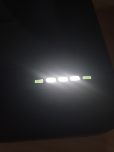

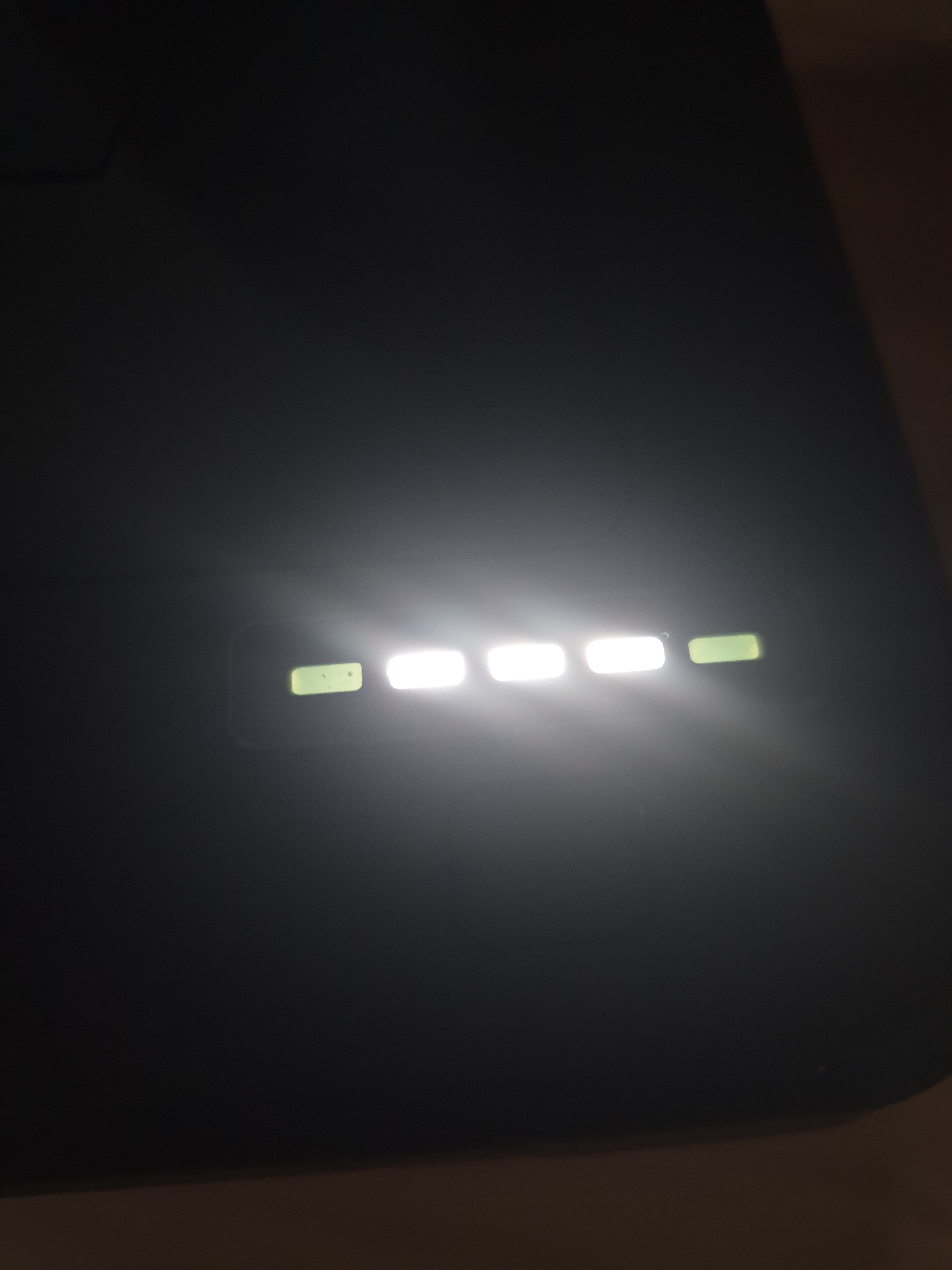

Erste LED funktioniert nicht
Bei mein Akku wird die erste LED nicht mehr angezeigt beim aufladen oder wenn ich den Knopf drücke.
Hat das auch schon jemand von euch?
Edit:
Leider muss ich feststellen das auch 20% Kapazität des Akkus fehlen ich kann auch ich kann nur noch bis 80% laden...
Echt traurig nach 200km

Habe jetzt den Akku bis 30 % leer gefahren und jetzt neu aufgeladen.
Jetzt leuchtet die LED wieder.
Ich lade den Akku jetzt mal komplett voll und dann gleich noch mal im Roller bauen schauen wie hoch dann dort die Kapazität ist.
