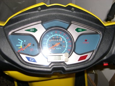

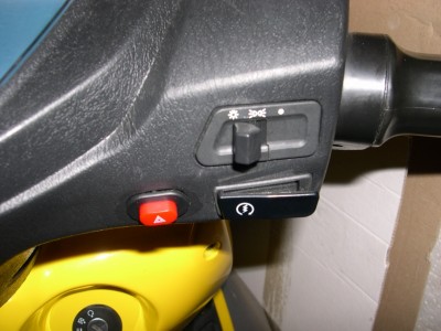

Der Roller läuft laut Tacho 65km/h und wenn man den ehemaligen Anlasserknopf drückt läuft er ruck zuck 90 laut Tacho.

Tachoeinheit
Tachoeinheit
Starterknopf
Starterknopf

Speedschalter solltest Du nicht mit dem "Scootix Speed 5000" verwechseln, ich denke eher dass da Alfreds Roller von der Funktion her näher dran ist. Beim Speed 5000 wie auch meinem Pferdchen ist ein H-L Kippschalter am Drehgriff dran, der schlicht bei Stellung L eine Diode dergestalt ins Drehgriffsignal einschleift, dass die Leerlaufspannung gleich bleibt, aber aber bei volle Kanne die Sensorspannung reduziert am Controller ankommt. Dort kann man getrost in Fahrt umschalten, aber besser nur in Leerlaufstellung, um nicht den Controller mit dem plötzlichen Signalspannungswechsel zu überraschen (wovon man ggf. selbst überrascht würde...).

GPS Messungen sind auch gemacht und wie erwartet zeigt der Tacho alles an nur nicht die reale Geschwidigkeit.
Tacho 40 Real 30km/H
60=45
100=72
Statt gefahrenen 7km zeigt der Kilometerzähler knapp 10km an.

Der Tacho scheint mir für die Radgröße eine falsche Übersetzung zu haben, wenn selbst der km-Zähler so mordsmäßig übertreibt. Vielleicht gibt es da passenderen Ersatz auf einschlägigen Roller-Ersatzteile Seiten?

[quote="MEroller]Der Tacho scheint mir für die Radgröße eine falsche Übersetzung zu haben, wenn selbst der km-Zähler so mordsmäßig übertreibt. Vielleicht gibt es da passenderen Ersatz auf einschlägigen Roller-Ersatzteile Seiten?[/quote]
Muß aber zuerst mal schauen was das Ding für eine Übersetzung hat, damit ich was passendes finde.
Das müßte dann ein Roller mit 17 oder 18 Zoll Reifen sein, ich werde mal in der Motorradecke gucken.
Oder da muß in China wohl einer in die falsche Kiste gegriffen haben.
