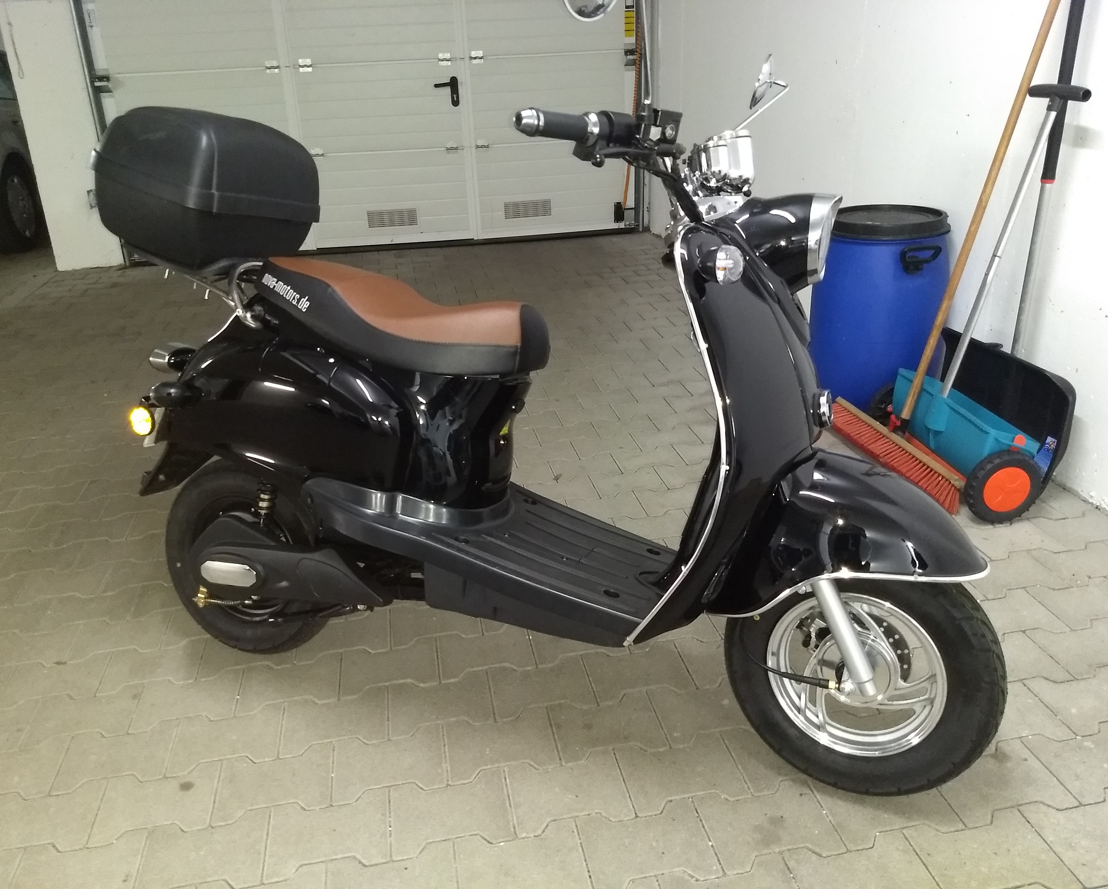

der eRetro Star ist kein schlechter Roller, man hat ab und an mal Ärger mit der Qualität bei der Auslieferung. Das heißt, in unserem Fall waren die Reifen mit 1 Bar etwas zu platt - direkt auf ca 2 Bar erhöhen dann passt das. Und man sollte auch die Schrauben an den Bremsarmaturen kontrollieren und auch hinten an der Trommelbremse die Vorspannung checken. Bei uns deutlich zu stramm eingestellt gewesen.
Ansonsten ist das Teil robust was die Technik angeht. Die Verarbeitung der Plastik Verkleidung ist mittelmäßig, einfaches Hartplastik aber durchaus alltagstauglich (außer bei Stürzen).
Mit den AGM Akkus darfst du keine Wunder erwarten, 20-25km sind auf jeden Fall drin, drüber wird es gerade bei Bergen kritisch (langsam). Diese Bleiakkus sollte man nie leer fahren bis zum Stillstand, deshalb rät es sich, nach jeder Fahrt >10km zu laden.
Umbauen eignen sich zb auf Lithium Ionen Akku, eine große AGM hab ich noch nicht gesehen/gelesen, das wäre mir neu.
Unser Roller hat einen Li-Ion Umbau bekommen, das hat sich auf jeden Fall gelohnt.
Also kurz und bündig: Für das Geld ist der Roller super, wenn man keine hohen Ansprüche hat. Wir fahren damit oft in die Stadt und zurück (Solo, kein Sozius) und dann sind immer mindestens 20km Fahrstrecke gefahren. Mittlerweile sind knapp 2000km auf dem Tacho, ohne einmal liegen geblieben zu sein. Reifen, Bremse, Beleuchtung, Schalter alles noch in Ordnung. Der Stauraum ist auch sehr gut, Lidl Einkäufe werden auch regelmäßig damit gemacht. Wir haben noch ein Topcase dazu bekommen beim Kauf, da der Roller ein Rückläufer war mit 500m auf den Tacho.
Der eGrace ist bestimmt hochwertiger und beschleunigt auch etwas besser, ich hab da allerdings keinen Vergleich. Der eMace beispielsweise war zu klein, da bin ich mit 1,92m deutlich zu groß gewachsen. Hier würde ich auch den Geldbeutel mit entscheiden lassen, da der eGrace schon teurer ist.
Wenn du in der Nähe von Eppingen wohnst (Baden Württemberg) kannst du direkt bei Nova Motors vorbei und die Roller auch mal auf dem Hof Probe fahren, so hab ich das gemacht.
Wegen den Steigungen: Ja das geht ohne Probleme, auch bei steilen Bergen. Einzig, wenn du an einem steilen Berg anhälst, kann es sein dass er wenn es wirklich extrem stell ist, nicht anfahren will. Das hab ich zb bei einer steilen Tiefgarageneinfahrt mal erlebt, war aber nur einmal so.

Naja, Experte bin ich nicht, man wächst so in die Materie rein :) letztes Jahr um diese Zeit war das für mich auch noch Neuland.
Ich habe keinen Bosch Motor, da ist bei mir das Logo von Lingbo drauf, oder was ähnliches. Ob man bei den 2kW Motoren überhaupt einen großen Unterschied merkt?
Die Blinker sind geändert, ja, aufgrund eines Umfallers. Von amazon sind die vorderen, allerdings sieht man auf dem Foto oben noch die originalen. Ich meine beim Modell 2020 sind schon kleine Blinker dran, sieht viel besser aus.
Die Birne im Scheinwerfer habe ich gegen eine von Osram in kleinerer Bauweise getauscht, nur aus dem Grund weil ich noch keine Ersatzbirne da hatte. Jetzt dient die alte Birne als Ersatz.
Den Akkuumbau habe ich selber gemacht, hier hatte ich mir gute Tipps im Forum holen können.
Wir haben übrigens in einem Jahr knapp 2000km drauf gefahren, vielleicht geht's bei dir auch schnell. Also viel Glück, bin mal gespannt wie dein Eindruck ist
