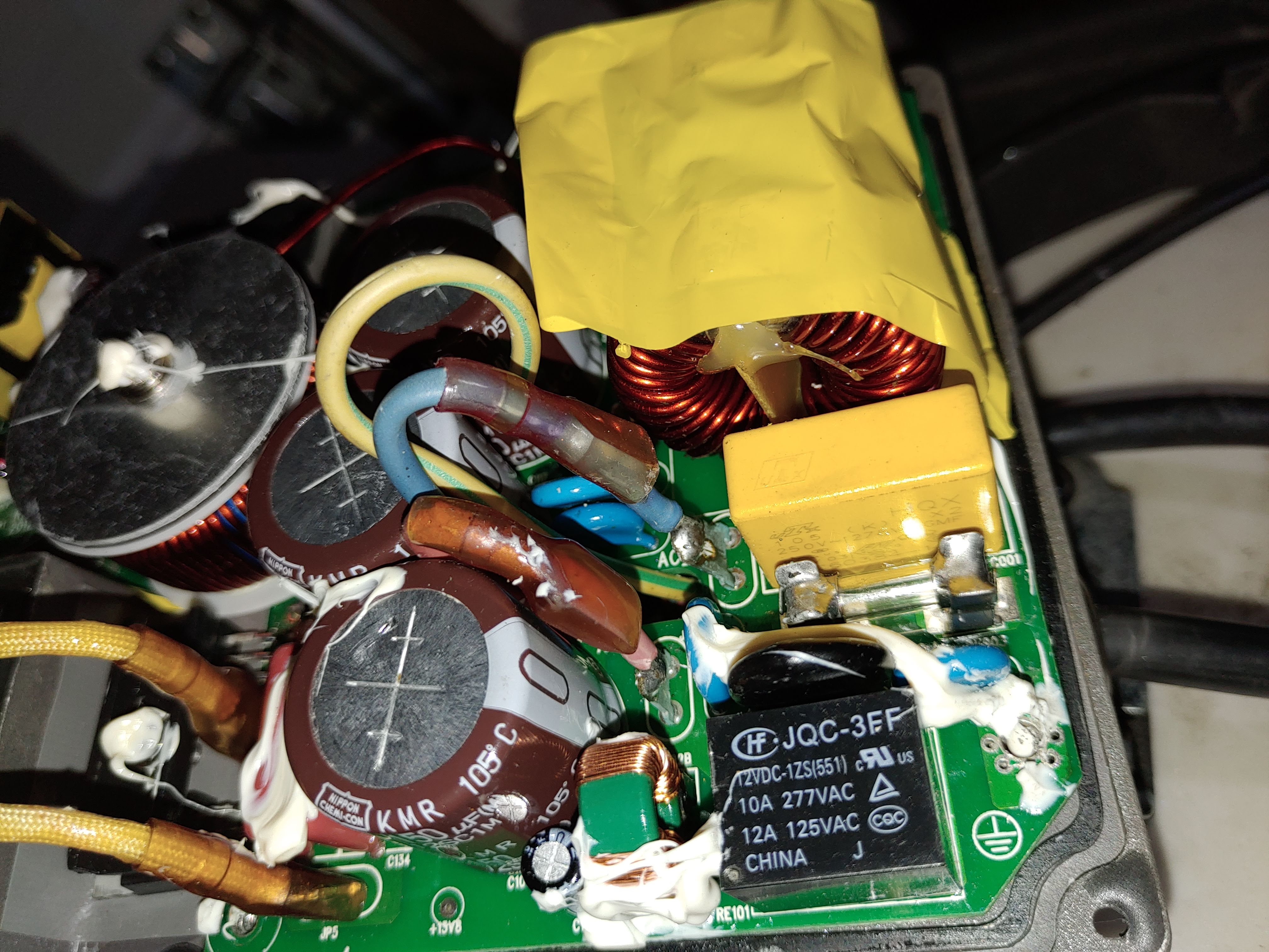

Hallo, danke für die Antwort, mein Ladegerät schaut etwas anders aus, hat außerdem einen Lüfter:
Das Gerät war tatsächlich über dem Motor, auf der Blechplatte angeschraubt.
Innen schaut die Elektronik eigentlich ganz OK aus ... Nichts offensichtliches zumindest.
Der Kaltgerätestecker : also ich würde sagen: Stecker an sich ist perfekt !
Ich habe eher Bedenken, daß mit dem zigfachen Abziehen, Umbiegen und Reinstopfen das Kabel an sich gebrochen ist.
Deswegen wollte ich ja erstmal das Kabel prüfen, vom Stecker bis zum Kontakt, ohne Ausbauen ... Aber das wird wohl nix.

Wow, das sieht ganz schön archaisch aus und ist ein ganz anderes Ladegerät als in meinem war :shock:
Der Kaltgerätestecker sieht in der Tat tadellos aus. Wenn allerdings das Kabel selbst einen Bruch haben sollte, dann geht das normalerweise mit verdächtigen äußeren Beschädigungen einher: ein Knick/Versatz, Reibspuren, ...
Wobei die Umwicklung vom Kabelaustritt am Kaltgerätestecker würde ich als erstes mal entfernen, um zu sehen, wie es darunter aussieht. Sollte aber erst gemacht werden, wenn Du genügend Isolierband hast zum hinterher wieder umwickeln.
Auch der Kabelaustritt aus dem Lader ist ein klassischer Ort für einen Kabelbruch.

das Netzkabel ist doch sogar auf der Platine deines Ladegerätes gesteckt, das müsstest du problemlos austauschen können.

Harry hat geschrieben: So 14. Feb 2021, 17:57 Hallo,
Das ist eingelötet. Ich kann nicht mal die Hülle abziehen... Geschrumpft ?

von Peter51
6,3mm Flachstecker haben beim Abziehen ein Rastmoment. Eine Schraubendreher, Spitzzange könnte helfen. Rechts oben sieht man eine 20 * 5mm Glassicherung, welche wohl in Ordnung sein wird. Verdächtig ist daneben der Heißleiter - einmal ein Ohmmeter dranhalten und dann ist da noch ein Relais, wo vielleicht die Kontakte festgebrannt sind?
Ein nicht Elektriker sollte vielleicht besser ein neues LG 84V für 20zig 3,7V Zellen und 8A kaufen - vielleicht reicht ja IP20?
https://de.aliexpress.com/item/40003918 ... hweb201603_ Es kommt natürlich noch ca. 2 % Zoll und 19% Einfuhrumsatzsteuer hinzu. Dein LG in Schutzart IP67 habe ich auch schon einmal auf Aliexpress gesehen.

ich habe gestern abend nochmal versucht, die Isolierhüllen abzuziehen (ohne was kaputt zu machen), am Schluß habe ich es geschafft.
Wie man sieht, die Kabel sind angelötet.
Aber zumindest habe ich nun den Widerstand messen können, die Kabel sind in Ordnung !
Die Ursache war nicht das Kabel, :sondern die Steckdose ... :oops:
