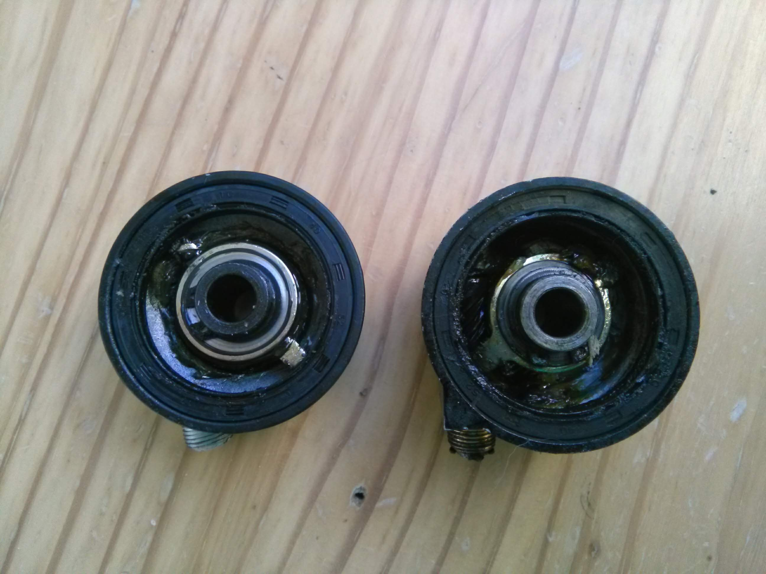

von Uschi
Die alternative Tachoschnecke passt leider nicht wirklich. Das Gehäuse ist schmaler als beim Original.
Statt der 3cm (vorletztes Foto bei Sven) hat sie in etwa 2 bis 2,5cm (ich hab es nicht gemessen).
Alles andere passt, alle Gewinde und Durchmesser sind sonst identisch. Achsdurchmesser 10mm (aber das wusste ich, ich hatte vorher gemessen).
Ich habe die alternative Tachoschnecke trotzdem eingebaut. Das geht zwar, aber sie zeigt nicht genau an. Die Tachonadel ist zu langsam, also wenn ich beschleunige oder bremse braucht die Tachonadel ewig um runter oder rauf zu kommen.
Ich werde jetzt mal versuchen, das Innenleben der neuen Schnecke ins alte Gehäuse zu packen. Ist ja nicht viel.
Links neu, rechts Original alt:
