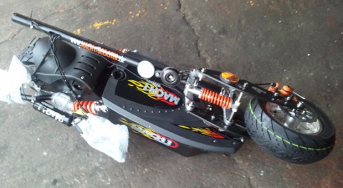

Der Zusammenbau gestaltete sich gewohnt einfach. Schließlich wird der Scooter quasi komplett vormontiert geliefert. Es müssen lediglich der Sitz, der Lenker die Spiegeln, der Kennzeichenhalter sowie das Vorderlicht vom Kunden selbst montiert werden. Danach muss nur noch die Sicherung eingesetzt und der Akku mit dem Scooter verbunden werden.
Bild zeigt Scooter gleich nach dem Auspacken

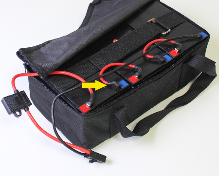

Beim gestrigen Scooter war leider eine der Lötstellen am Akku gebrochen. Der Draht an einem der Minuspole konnte ohne jeglichen Kraftaufwand aus dem (ich nenn es jetzt mal) Kabelschuh gezogen werden. (Siehe Bild – gelber Pfeil)
Bild zeigt zwar eine 36V Akku aber ich denke es wird klar was gemeint ist
Spätestens durch die Erschütterungen beim Fahren hätte er sich gelöst und Probleme verursacht. Da der Fehler jedoch frühzeitig erkannt wurde, konnte er auch umgehend behoben werden. Wir haben einfach den vorhandenen Kabelschuh entfernt, den Minuspol gereinigt, das verlötete Kabelende entfernt, etwas abisoliert und mittels Crimpzange einen passenden Flachstecker (blau) angebracht.
Ich möchte betonen, dass es sich dabei um einen Einzelfall handelt, sämtliche Anderen Scooter wiesen keinerlei derartigen Fehler auf. Dennoch rate ich jedem dazu, sämtliche Kabelverbindungen auf ihren richtigen Sitz hin zu kontrollieren.

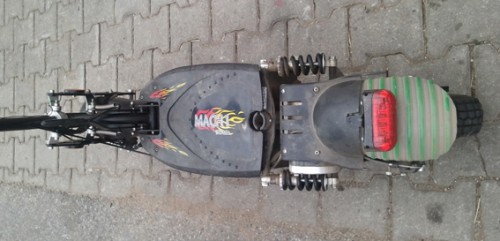

Wie bereits angesprochen ist der hintere Spritzschutz viel zu kurz, daher habe ich meinen Roller entsprechend modifiziert. Es ist zwar mit Sicherheit nicht die schönste Lösung, dafür war sie schnell umzusetzen, günstig und das wichtigste von Allen zweckmäßig. Dazu habe ich die ursprüngliche Motorabdeckung abgebaut und das Rücklicht quasi auf den Kopf gestellt und von unten angeschraubt. Anschließend habe ich mir aus dem Rest eines Kunststoffrohres mittels Stichsäge eine Abdeckung gesägt. Danach noch schnell eine Aussparung fürs Rücklicht in die vorhandene Motorabdeckung gemacht und alles angeschraubt.
übrig gebliebene Rohrreste
fertiges Ergebnis
fertiges Ergebnis

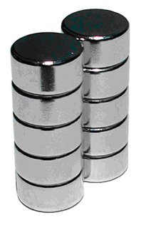

Da bei meinem Scooter noch kein Tacho mitgeliefert wurde ich jedoch noch einen Sigma BC509 zuhause hatte entschloss ich mich diesen zu montieren. Achtung das Kabel der Standarthalterung ist zu kurz für den Roller. Allerdings bietet Sigma eine Universalhalterung an die auch für den BC509 passt und dessen Kabel 150 cm lang ist. Diese passt hervorragend.
Leider musste ich schnell feststellen, dass der Umfang meiner Reifen weniger als 1000mm ist und sich somit am BC509 nicht einstellen lässt. Mein Roller besitzt noch die kleineren Reifen. Hier sei jedem der Sigma MC8 empfohlen der im Forum oft genannt wird, da das Kabel eine ausreichende Länge hat und der Reifenumfang frei einstellbar ist und somit nicht zwingend über 1000mm sein muss. Wer jedoch wie ich bereits einen Tacho zuhause hat, kann sich mit folgendem Trick behelfen den ich selbst im Forum gelesen habe. Multipliziert euren Reifendurchmesser einfach mit dem Faktor 1,609344 und stellt den Tacho anschließend auf Meilen pro Stunde. Danach zeigt er die richtige Geschwindigkeit sowie Distanz an. Den Standard-Felgenmagnet habe ich durch einen Neodym Magnet ersetzt den ich mit doppelseitigem Klebeband an der Felge angebracht habe.
Bild zeigt 10 x Neodym Magnet günstig auf Ebay oder Amazon zu bekommen.
