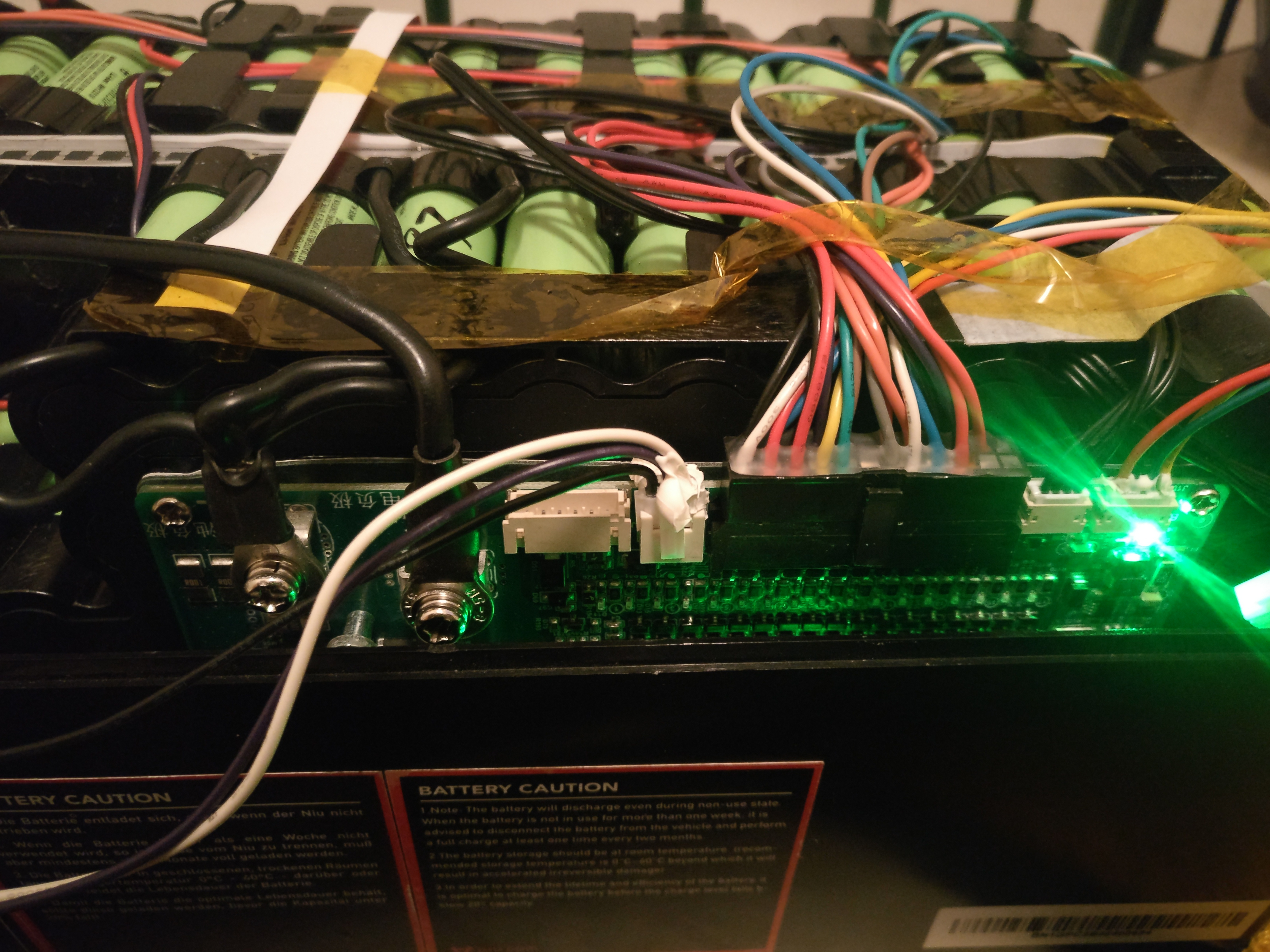

Hallo Zusammen,
nachdem ich im Akkushop das BMS (YY BCU03 NIU N) meiner NIU Batterie (60V29Ah) getauscht habe steckt sowohl die Roller Anzeige als auch der Status des BMS im Ladezustand obwohl nicht geladen wird, siehe Bild
BMS Status
BMS Status
Beim öffnen der Batterie habe ich festgestellt, dass die Anschlüsse B- und C-/P- vertauscht waren.
Könnte dies beim ersten laden einen Kurzschluss verursacht haben, der mir das neue BMS zerschossen haben könnte?
Habe die Anschlüsse nach der originalen Anleitung entfernt und neu richtig angeschlossen. Leider hängt der Status immer noch auf laden.
Woran könnte dies noch liegen?
BMS mehrfach resettet und neu gestartet.

Kurzschluss erstmal nicht, da alles minus ist.
Aber wenn über B- geladen hast kann es sein das der Mosfet die Richtung nicht mochte. Problematisch auch wenn über C- gezogen hast.
Spannungslos zum vollständigen reset am besten mal den Balancer abziehen. Aufpassen das den gerade wieder aufsteckst. Sonst raucht es ganz flott mal.

Bin leider nicht vom Fach. Meinst du mit Balancer den schwarzen Stecker auf den die einzelnen Pole zulaufen?
Habe ich gerade ab- und wieder angesteckt.
BMS war komplett aus für 15 Sekunden.
Leider hängt der Status weiterhin in "charging".

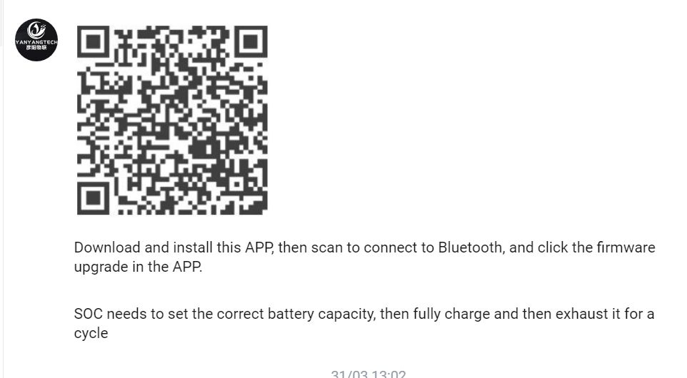

Ich habe mal beim Hersteller nachgefragt, die sind sehr hilfsbereit, was die meinen.
Ich glaub zwar nicht dass es hilft, aber Du könntest noch versuchen die Firmware des neu aufzuspielen, falls nur irgendwie die softwareseitig festhängt...ich glaubs zwar nicht, da Du ja einen Reset gemacht hast, aber viel mehr fällt mir grad nicht ein....
Das geht mit nochmal einer anderen Version der Software... siehe Bild für die Anleitung (Hat mir YY wegen was anderem geschickt)

Auf dem Bild war die BMS frisch resettet.
Wenn ich lade, erhalte ich Spannungen über 70,76V und größer 4,2V an einer Zelle. Dann springt der SysVolOv und CellOV natürlich an. Bin mir nicht sicher was hier im originalen BMS parametriert ist, denke aber bis zu diesen Grenzen sollten Schutzfunktionen noch nicht aktiviert werden. Wenn diese anspringen wird der Ladevorgang unterbrochen und failure Mode angezeigt. Dann könnte ich ja gar nicht mehr laden.
Wenn ich die Batterie an den Roller anschließe zeigt es auch an das er gerade geladen wird. Denke die BMS gibt hier den fälschlichen Status einfach an die ECU weiter.
Kabel habe ich gecheckt und es sieht nichts auffällig aus.
Vor dem BMS Wechsel gab es das Problem ja nicht.
Ich lese mich mal ein bisschen in Motsfets ein um zu verstehen wie die funktionieren und ob die dadurch beschädigt werden können.
