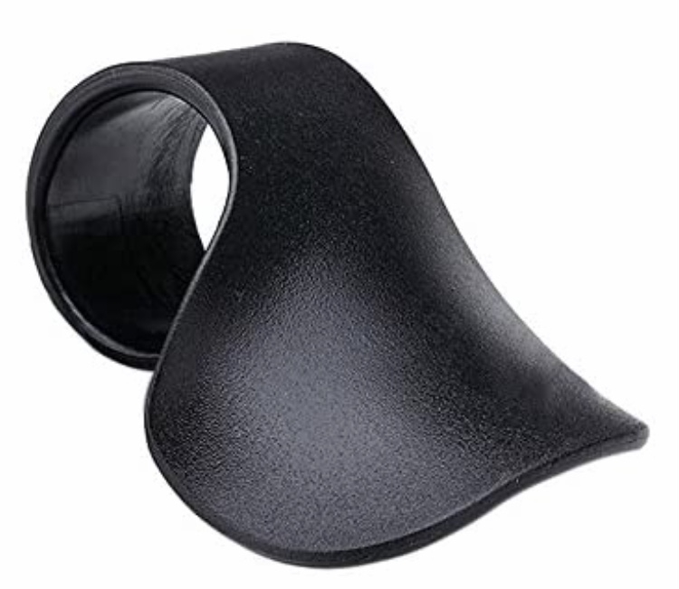

Ich habe schon die Variante hier im Forum gelesen, dass man bei der S01 im Eco-Modus und Vollgas in etwa die 50 km/h erreicht. Bei mir sind es am Display aber 65-70 km/h und es fühlt sich auch nicht wie 50 an.
Dann habe ich mir gedacht, dass ich eigentlich nur einen "kleinen" Widerstand am Gasgriff bräuchte und habe bei Amazon tatsächlich solche Klemmen für den Griff gefunden, z.B. https://www.amazon.de/Universal-Motorra ... B08P7CVMMF.
Das macht mich allerdings etwas stutzig - weil ich nicht sicher bin, wie leicht das dann während der Fahrt zu verstellen ist (oder überhaupt?).
Hat hier jemand so etwas schon einmal ausprobiert oder gibt es eine ähnliche oder bessere Lösung zum Nachrüsten?
Danke!

Ich hab mir mal vor 2 Jahren dies hier für nen Niu N1S aus 2017 ohne Tempomat besorgt.
2 mal verwendet und dann nie wieder. War irgendwie total unpraktisch. Ich verstehe überhaupt nicht warum 2021 überhaupt noch Elektroroller ohne Tempomat verkauft werden, gerade auch bei denen die über 45 km/h gehen.

Ich habe mir den Cruisy EVO besorgt.
Außerorts für z. B. längere Strecke mit Höchstgeschwindigkeit komme ich sehr gut mit ihm zurecht. Die Klammer "fixiert" den "Gasgriff " dabei am Bremshebel. Die "Gashand" kann dann entlastet oder in den Windschatten gelegt werden.
Innerorts oder um ein bestimmtes Tempo zu halten ist die Bedienung m. M. n. jedoch etwas zu "fummelig".
Um z. B. genau 50 zu fahren/einzustellen, muss man die Klammer mehrmals genau nach justieren. Das lenkt, zumindest mich, zu sehr vom Verkehr ab.
