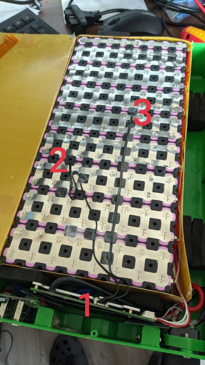

Also diesen Beitrag finde ich absoluter schwachsinn und Panikmache schlechthin
Grundsätzlich schaltet jedes halbwegs vernüntige BMS zuverlässig bei zu hohen Temperaturen vorzeitig ab. Da ein Temperaturfühler verbaut ist !!!
Das macht Bosch schon seit 2012 oder sogar schon viel früher bei allen Akkus so. Kenne jetzt keinen Hersteller der das nicht macht.
Wenn man Akkus selber baut sollte man da schon darauf achten das auf dem Mainboard und min. ein weiterer bei den Zellen angebracht wird.
Das non plus Ultra ist natürlich noch einen mit nachträglicher Kalibrierung in der Bluetooth App

Und ein Temperaturfühler kann Brände löschen? Oder verhindert die Erwärmung in der Sonne?

Und nun mal das Problem: so ein Akku kann bei Sonnenlicht auf 60° und deutlich mehr erwärmt werden. Das ist für Verklebungen im Akku schon eine Herausforderung, und bei billigem Kunststoff muss man mit Verformungen rechnen. Auch für die Zellen ist das Stress. Entstehen dadurch Kurzschlüsse, dann helfen auch keine Temperaturfühler mehr.

Kommen wir nochmal zu einem spannenden Teil, der Innenaufbau chinesischer Akkuboxen. Der hat in einigen Fällen durchaus einen hohen Unterhaltungswert, wild verlegte und gequetschte Kabel von den Zellen zum BMS, gerne mit Heißkleber in Position gehalten (ja, ok, der schmilzt erst ab 100°), billigstes Isolierband (kennt man aus dem Baumarkt, die Körbe vor der Kasse, in drei Farben 2.99€), das sich schon ab 50° in Schmiere verwandelt. Ob der verwendete Kleber chemisch mit den Kabelisolierungen interagiert oder sich zersetzt ist ein Problem, das erst dann möglicherweise auftritt, wenn der Akku schon in Europa ist (also so ähnlich wie damals beim UNU, wenngleich wir nicht die Ursache, sondern nur die Wirkung kennen ...). Leider gibt es Druckdateien bei thingiverse und Konsorten, mit denen man Zellenabstandshalter drucken kann, und PLA ist nunmal billig und mit den einfachsten Druckern zu verarbeiten, hat aber in Akkus nichts verloren, nur das weiß der dortige "Facharbeiter" nicht so aus eigener Anschauung, und wenn es doch weich wird, dann hat man ja immer noch die Zellenverbinder, die für eine gewisse Stabilität sorgen. Was soll da schon passieren ...

Die E Roller videos die brennen kenne ich ja, du kennst aber die Ursache nicht. Kann auch an dem China BMS liegen oder eher Schrott Zellen. Heißen ja nicht umsonst China Böller. Da hatte ich zur Reperatur zu genüge welche in der Hand. In dem Punkt gebe ich dir da absolut Recht. Die sind wirklich nur so zusammen geschustert. Hauptsache billig. Kann da nur jedem abraten da einen fertigen Akkupack zu ordern. Kann sein das es da Händler gibt bei dem man guten Gewissen kaufen kann.
