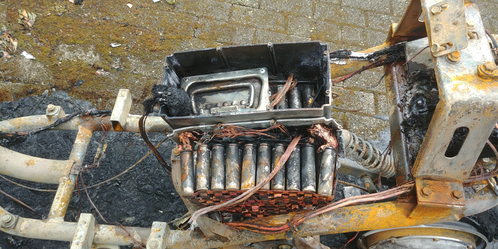

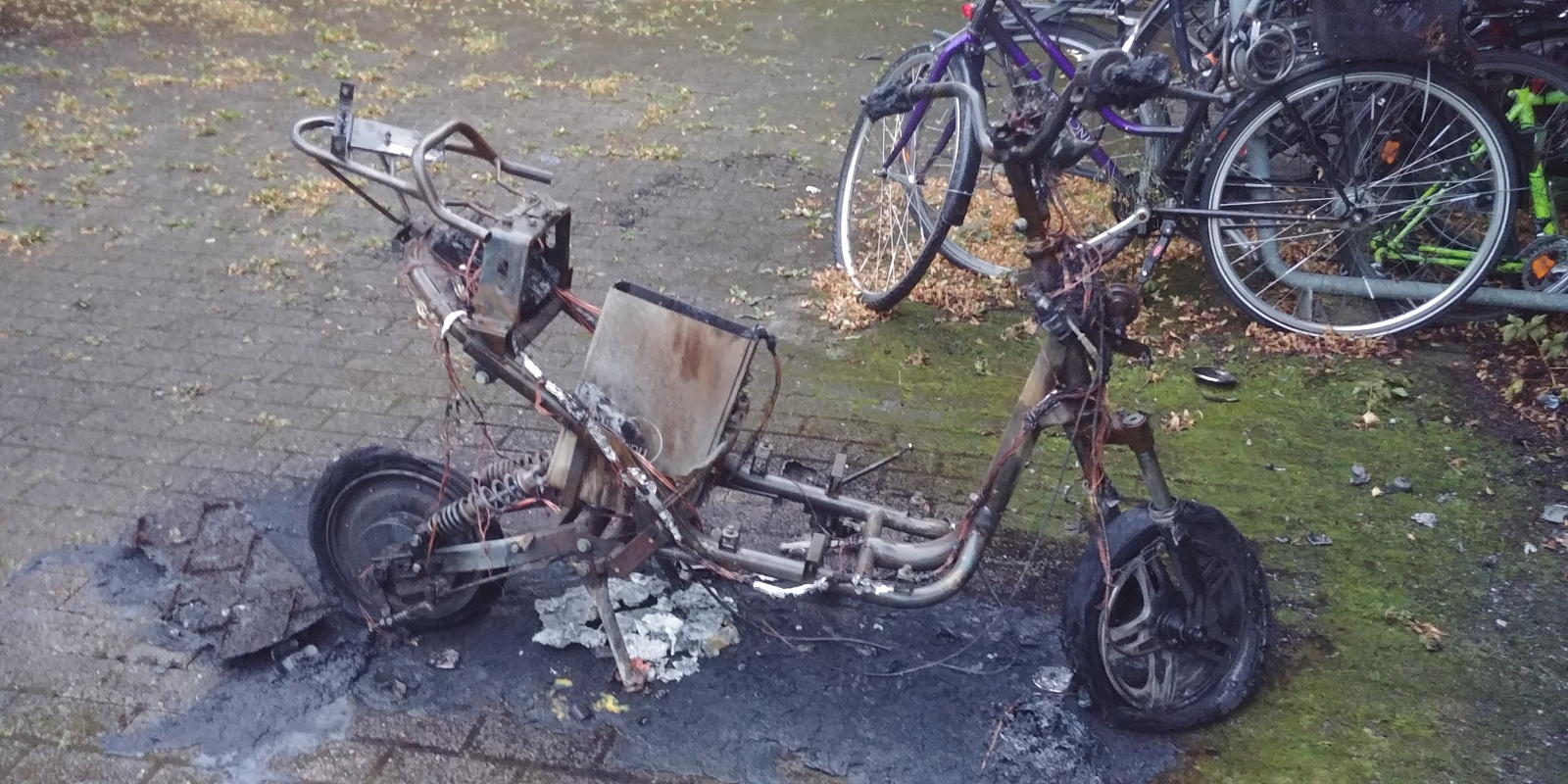

wie einige hier wissen ist mein UNU Roller abgebrannt.
Ich habe die Akkus wie von UNU gewünscht nur noch im Roller draußen gelagrt.
Der UNU hat sich um ca 1:00 Uhr selbst entzündet.
Ich möchte hier kurz über die Entsorgung von abgebrannten Akkus berichten.

Mein Beileid für den unu,bei dem Foto war ich geschockt.
Warum aber keiner den vollständig abgebrannten Roller nimmt entzieht sich meiner "eigenen" Verständnis. Der ist ja echt vollkommend abgebrannt das ist nur noch metallschrott und nichts mehr was irgendwie nochmal brennen könnte oder so (fraglich ob da überhaupt noch was chemisches über blieb).
Verstanden hätte ich es wenn er irgendwie mal kurz angefangen hätte zu brennen und dann halt noch recht intakt da steht.
Meine ganzen toten Zellen entsorge ich abgeklebt beim Discounter in den sammelboxen.
