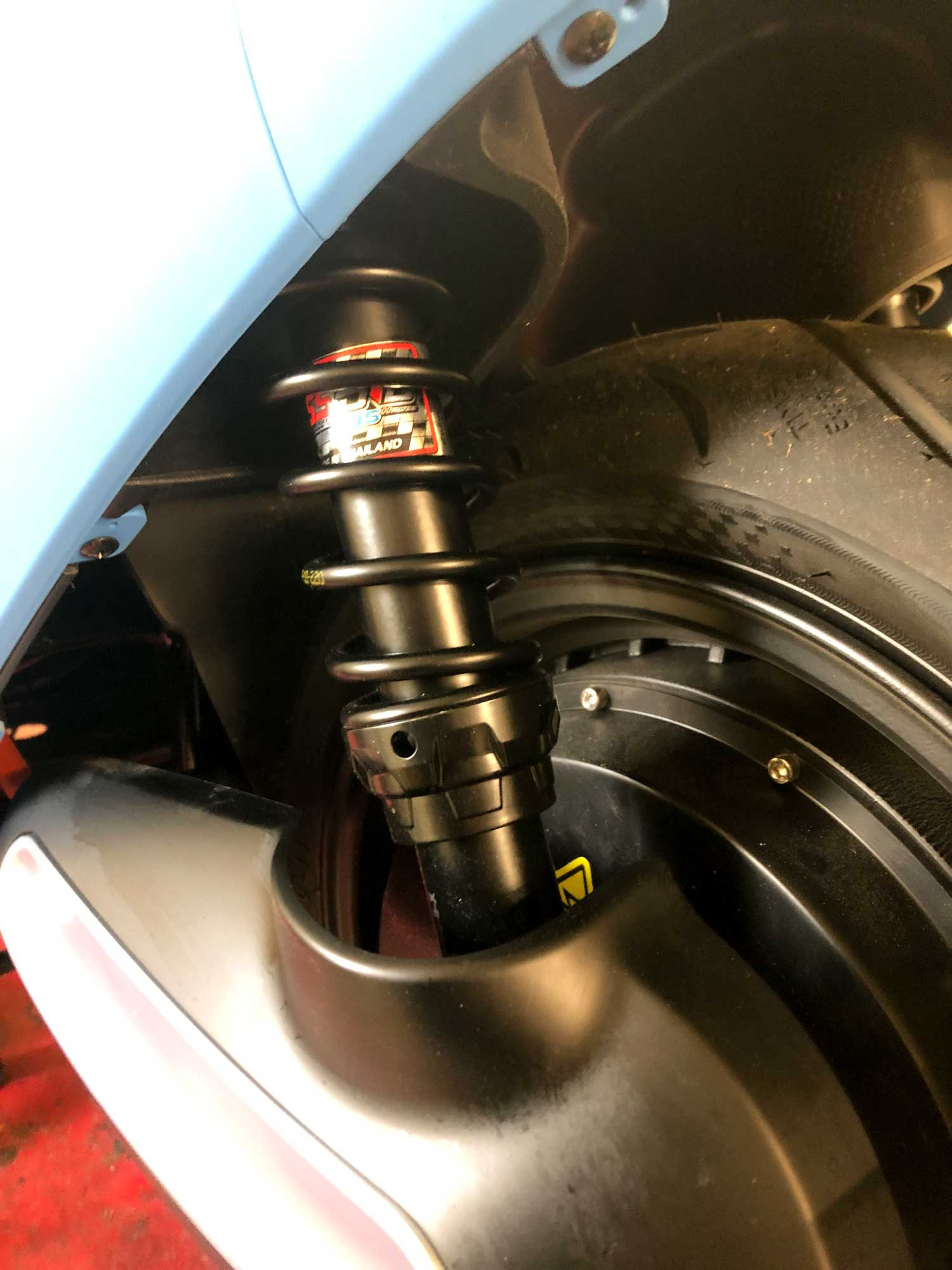

Gestern montiert (Lieferung hat fast 2 Monate gedauert), hat wunderbar gepasst.
Habe sie "richtigrum" eingebaut, die Kunststoffverkleidung der Schwinge stösst leicht an. Grösserer Test steht noch aus, erster Eindruck ist in der Tat sehr straff.

Hast du Mal ein Bild davon?
Vielleicht drehe ich meine ja noch um wenn es gut aussieht.

Lach bitte nicht, aber ich habe sie aus Spass mal umgedreht und es sieht so besser aus. Lass es ruhig, dein Weg ist der bessere.
Gruss, Thomas
