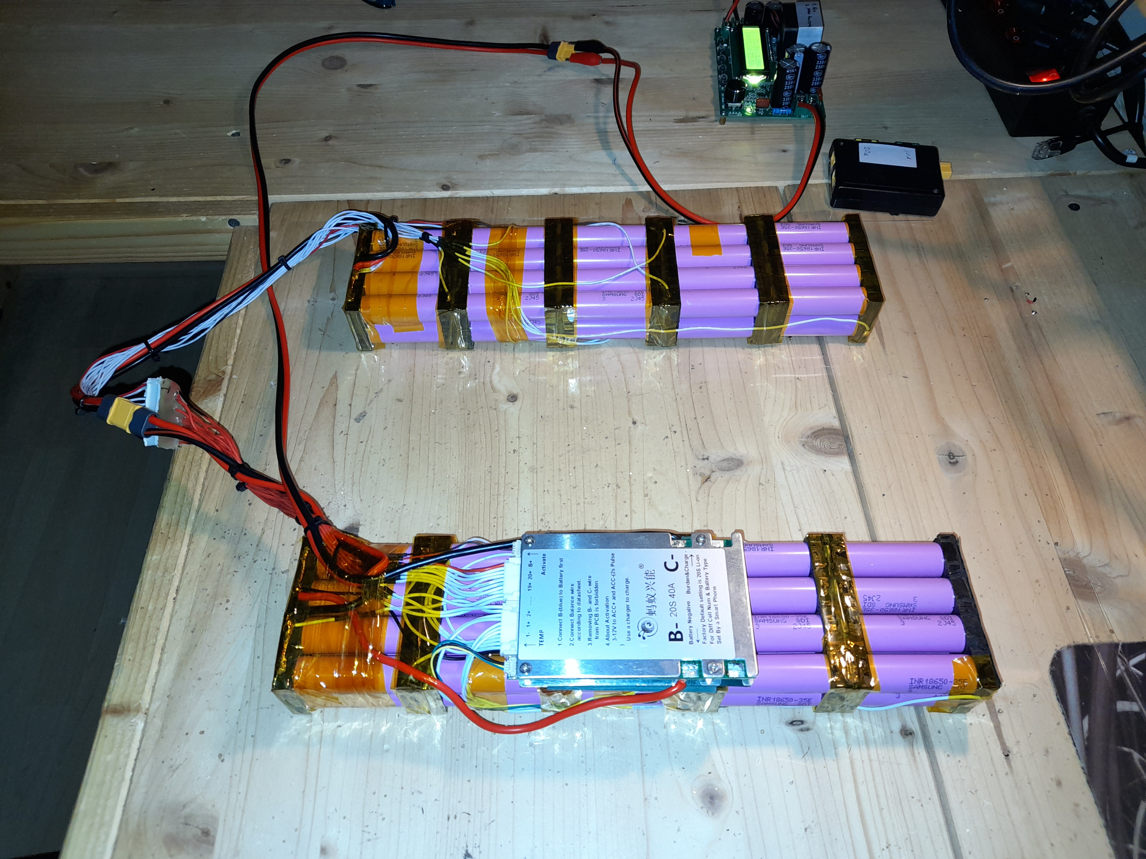

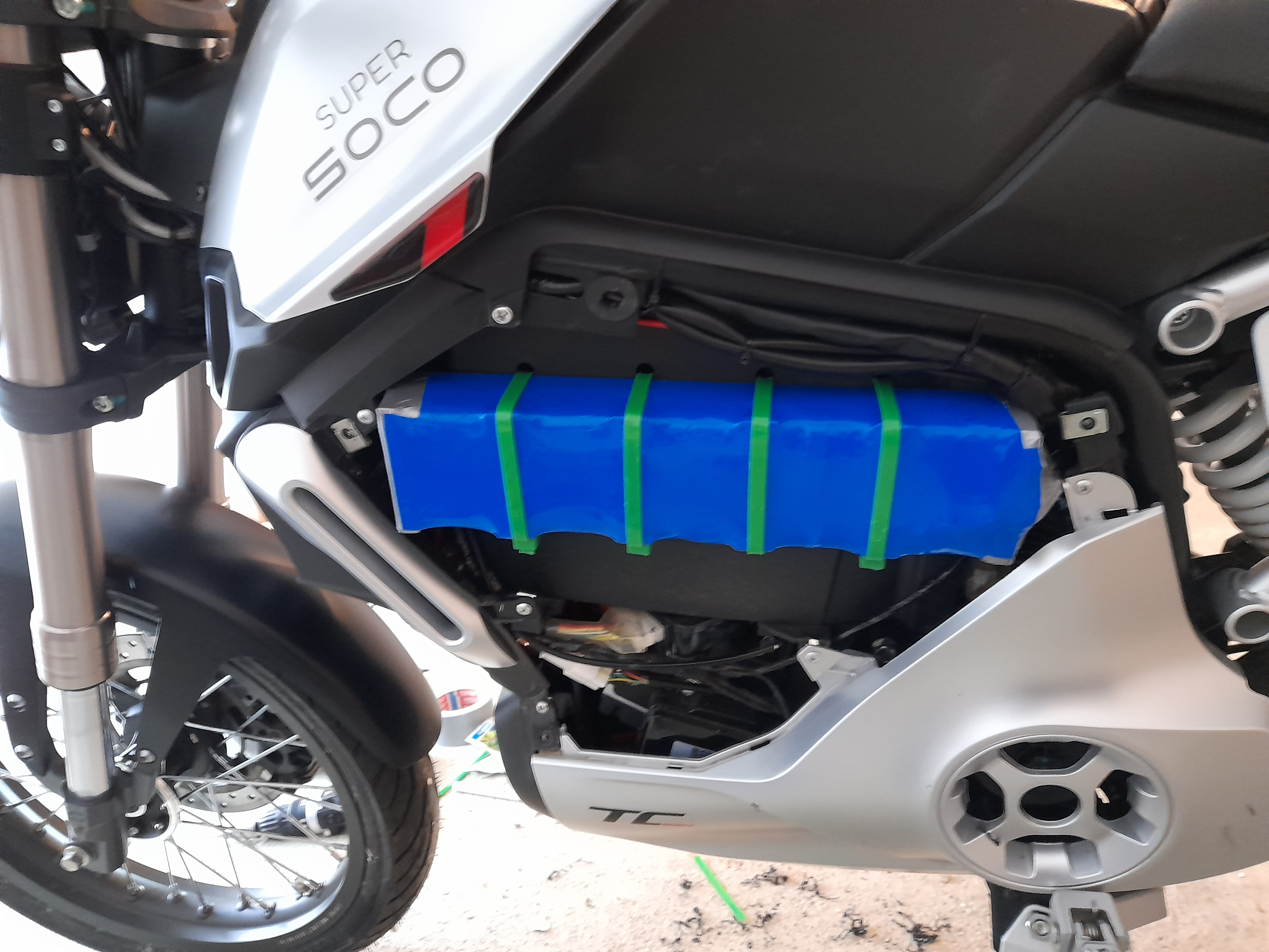

Hallo Leute,
Nach dem ich letztes Jahr die Super Ideee des 10,5AH Extender von Tommmi nachgebaut hatte und der Extender Super funktionierte, hab ich mich drann gemacht und einen weiteren Extender zu Bauen, Insgesammt hat die TC Max jetzt 24AH , reele 19AH mehr, da müssten jetzt so 90km mit stufe 3 drinn sein, leider kann ich erst im Frühling Testen...
Kleiner Sicherungskasten 20/30A für die beiden Extender.
Der Anschluss an das Boardnetz wurde mit Direktverbindung zum Controller realisiert.
Die Seitendeckel passen gerade so noch drauf 8-)
:idea: Wie immer auch eine Warnung für Nachbauer, bitte nur Nachbauen wer mit Akkubau Erfahrung hat, Explosionsgefahr !
Übrigens wurde Nickelstreifen 2P-19-T0.2mm verwendet keine 0.15mm :!: da nur 2 Brücken pro Zellenblock.

finde ich ja an und für sich eine gute Idee so zusätzliche Akkus.
Aaaaber, das wär mir jetzt zu heiss. Im warsten Sinne zu heiss. Normal sind die Akkupacks ja geschützt. Vielfach in Metallkästen. Fliegste auf die Nase und deine Akkus bekommen eine gewischt, was passiert dann. Oder einer der Akkus bekommt nen Kurzschluss. Dann hast du geröstete Mandeln.
Denke nicht , dass da die Abdeckung viel schützt.
Ich werde an meiner Horwin dann sicher auch irgendwie erweitern, aber nur im Stahlmantel.
Sonst gut gelöst und sauber.
Gruss Armin

Hi,
Ja bisl Gefahr ist schon dabei, dennoch steht der Akku fast nicht über dem Metallrahmen hinaus und ist doppelt abgesichert ( Smart BMS und Sicherungen ), sind Nagelneue Samsung 35E Zellen, da gehe ich jetzt mal nicht von einem Zellenkurzschluss aus, da wäre ja sonst jedes ebike eine Rohrbombe :D , und wenns wirklich mal einen Unfall gibt, liegt man normalerweise weiter weg vom Moped :lol:

Hi, der Extender an den Seiten ist auf beide Seiten verteilt. Da brauchst also schon ein wenig Kenntnisse in dem Bereich.
Ein Extender allgemein ist mit einer gewissen Vorsicht zu benutzen. Ein zusammenstecken unterschiedlicher Ladezustände kann erhebliche Ausgleichsströme verursachen.
Du brauchst also jemanden der in Deiner Nähe Dir das auch einbaut und erklärt.
