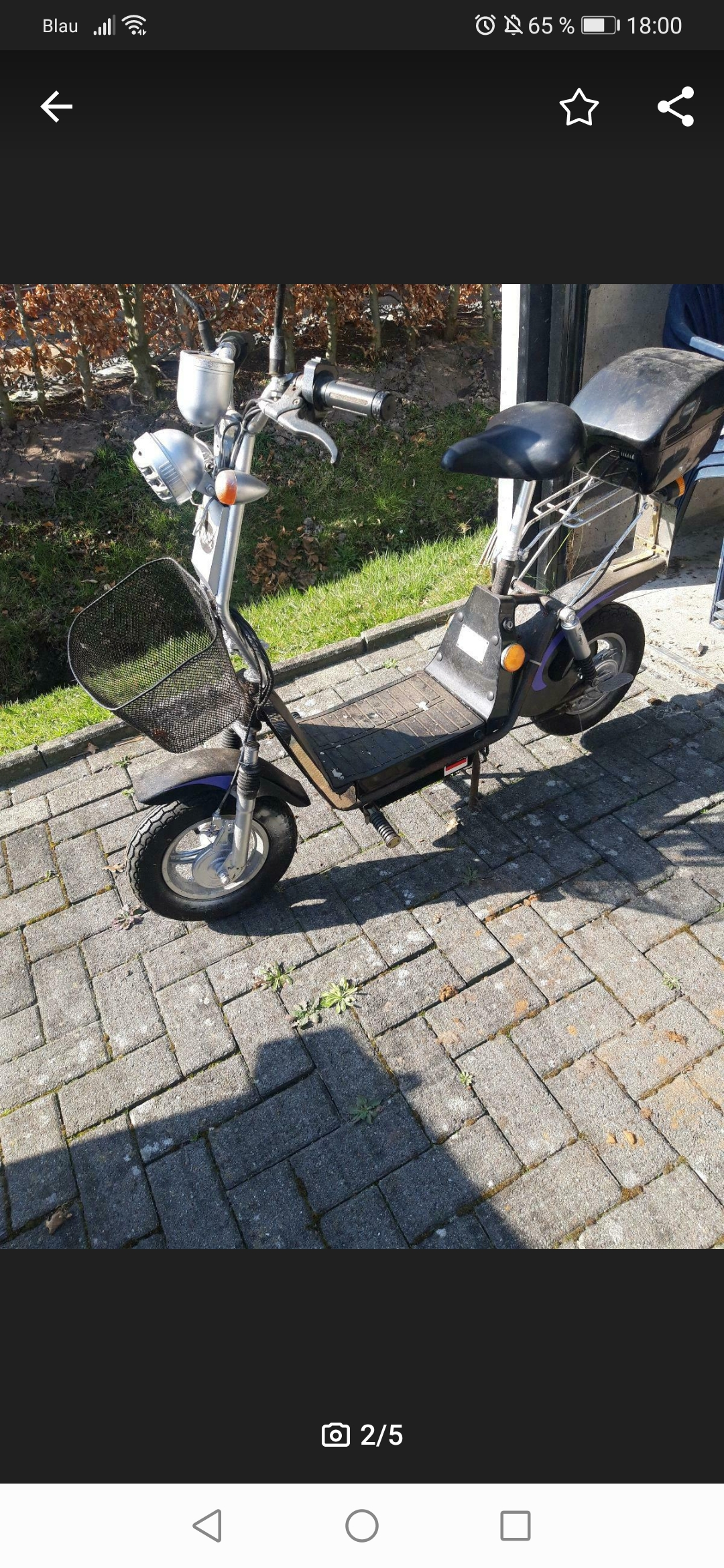

Mich hat der Bastelwahn gepackt. (mal wieder)
Ein City Bug yt923 (monopol als Aufdruck) samt Papiere und Ladegerät, nicht fahrbereit. Irgendwas über 40kg schwer, Reifen platt von Ende 2003, zuletzt wohl 2011 von jemand mit bj 1940 gefahren worden. Etwas flugrost.
Damit ihr auch wisst was abgeht.

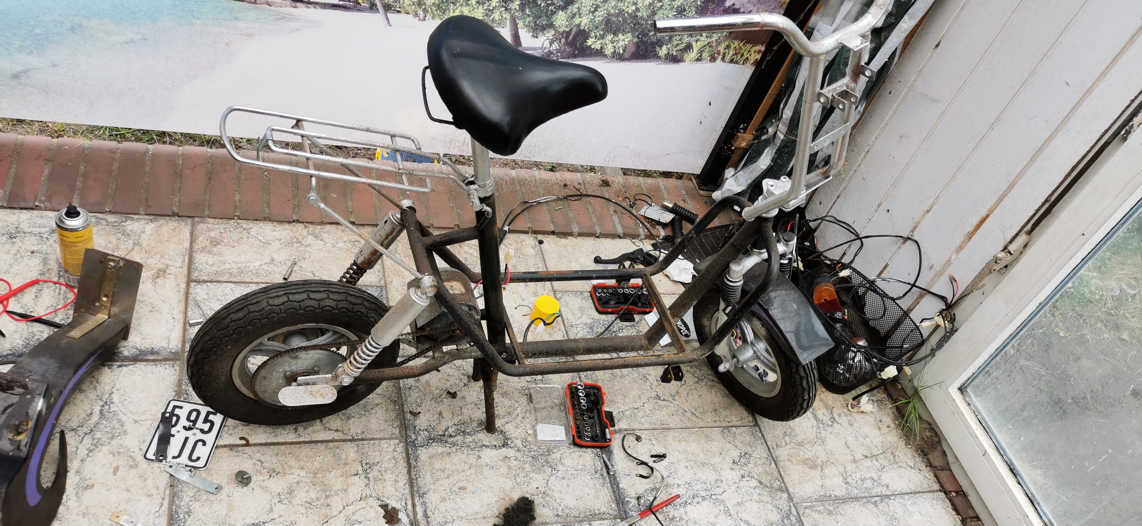

Entkernt, Menge flugrost...

Langsam geht's vorran, schwinge ist grundiert und lackiert. Rahmen ist ebenfalls grundiert.
Natürlich wurde vorher der ganze flugrost entfernt.
Ja der kreidler ist das links.
Reifen, Bremsgriffe, andere Stecker für den Akku, Fußrasten, Bedienungselemtent und Blinkerrelais sind bestellt. Nebenbei überprüf ich alle Zellen auf innenwiderstand und Kapazität.
Schlimmste Zelle hat 24,4mOhm, beste 21,8? (normal Auslieferung vom hersteller sind 21).
Bei 8 Zellen am Tag dauert das eben 21 Tage bis alle geprüft sind :lol: bis dahin könnte ja schon post da sein.
