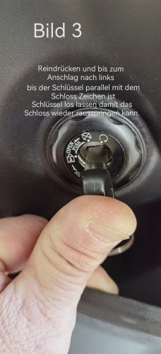

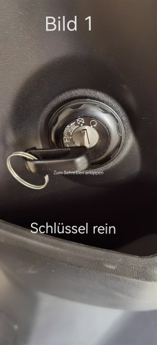

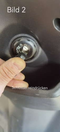

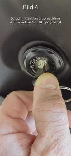

Habe meinen Robo auch erst seit 5 Tage.
Vielleicht kann ich helfen. Bei mir z.b war es ein Bedienungsfehler.
Habe ein paar Bilder zu diesen Thema gemacht.
Bild 1
Bild 1
Bild 2
Bild 2
Bild 3
Bild 3
Bild 4
Bild 4

Super, danke für die Antwort und die Bilder.
Jetzt denke ich auch Bedienfehler, aber mit dieser Hilfe werde ich das auch hinbekommen.
Nochmal danke.
