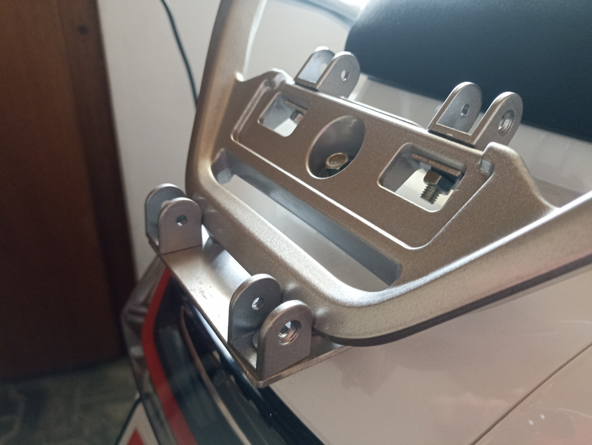

Hallo, suchen für den Robo S diesen Halter.
Wer hat so einen abzugeben oder weiß jemand der das machen würde?
Auch Händler sind gefragt, danke.

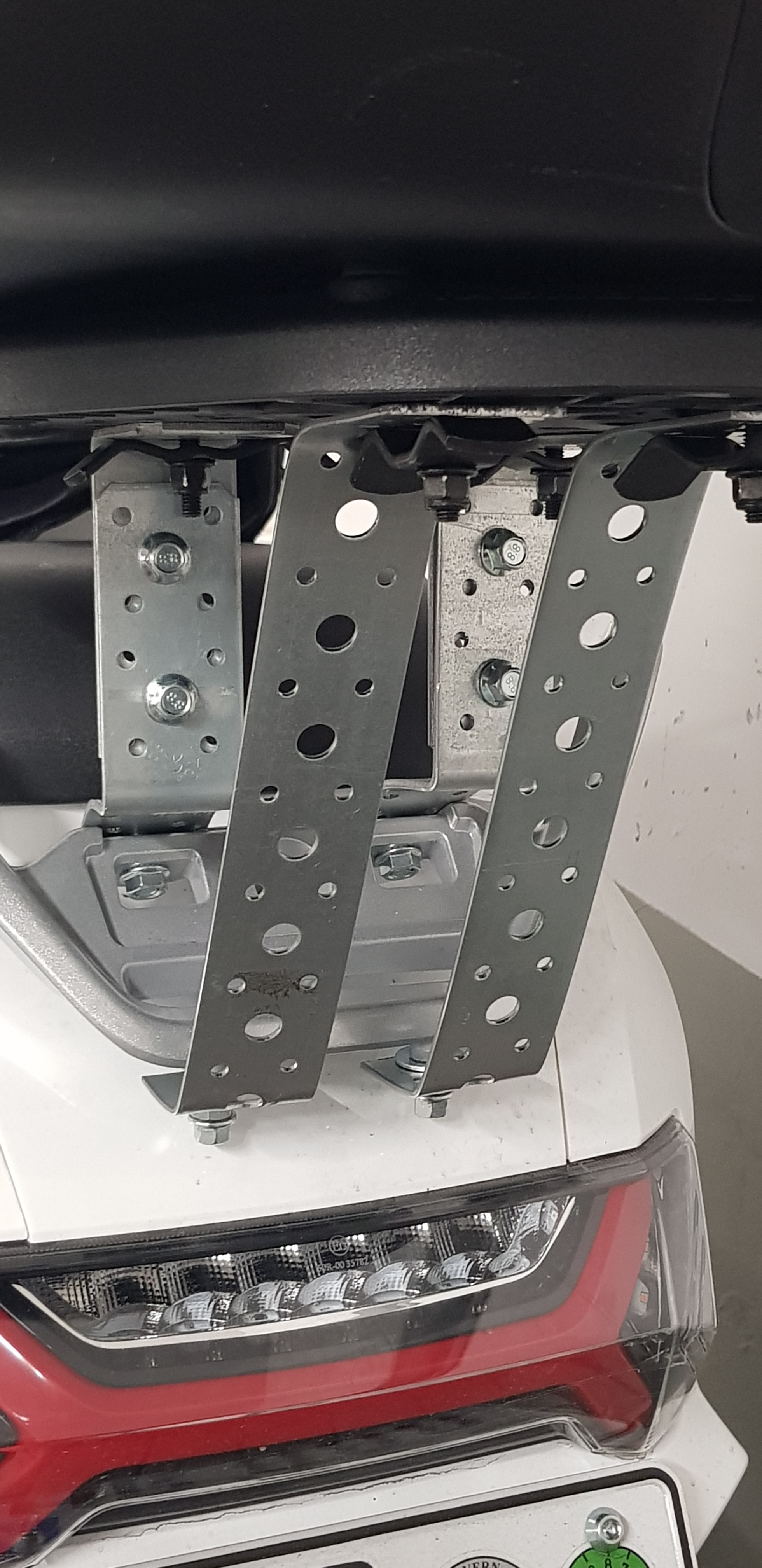

Da ja dieser Gepäckträger nicht zu bekommen ist habe ich mir selber was gebaut,
denke sieht auch gut aus.
Bilder folgen noch, heute dafür zu spät.
MfG, Theo

Anbei Bilder von meinem Bau eines Gepäckträgers, ein paar Schrauben, Aluflachleiste, ein paar Euro, mehr nicht, sitzt bombenfest.
MfG, Theo

ich hab mir auch 'nen Gepäckträger selber gebaut, weil das Originalteil nicht verfügbar ist.
Im Baumarkt 2 Winkeleisen, verschraubt mit den Schrauben und Muttern, die am Eisengestell montiert waren, in dem der ROBO geliefert wurde.
Darauf konnte die "Grundplatte" des Gepäckträgers montiert werden.
Allerdings hat das Topcase dann noch stark gefedert, deswegen habe ich noch 2 "Diagonalstreben" aus dem selben Material eingefügt, mit einer Eisensäge passend abgeschnitten, "Z"-förmig gebogen, und verschraubt (an der Grundplatte und in die 2 Schraubenlöcher unten an der Halterung des Robo!)
Materialkosten ca. 10,- €, hält perfekt!

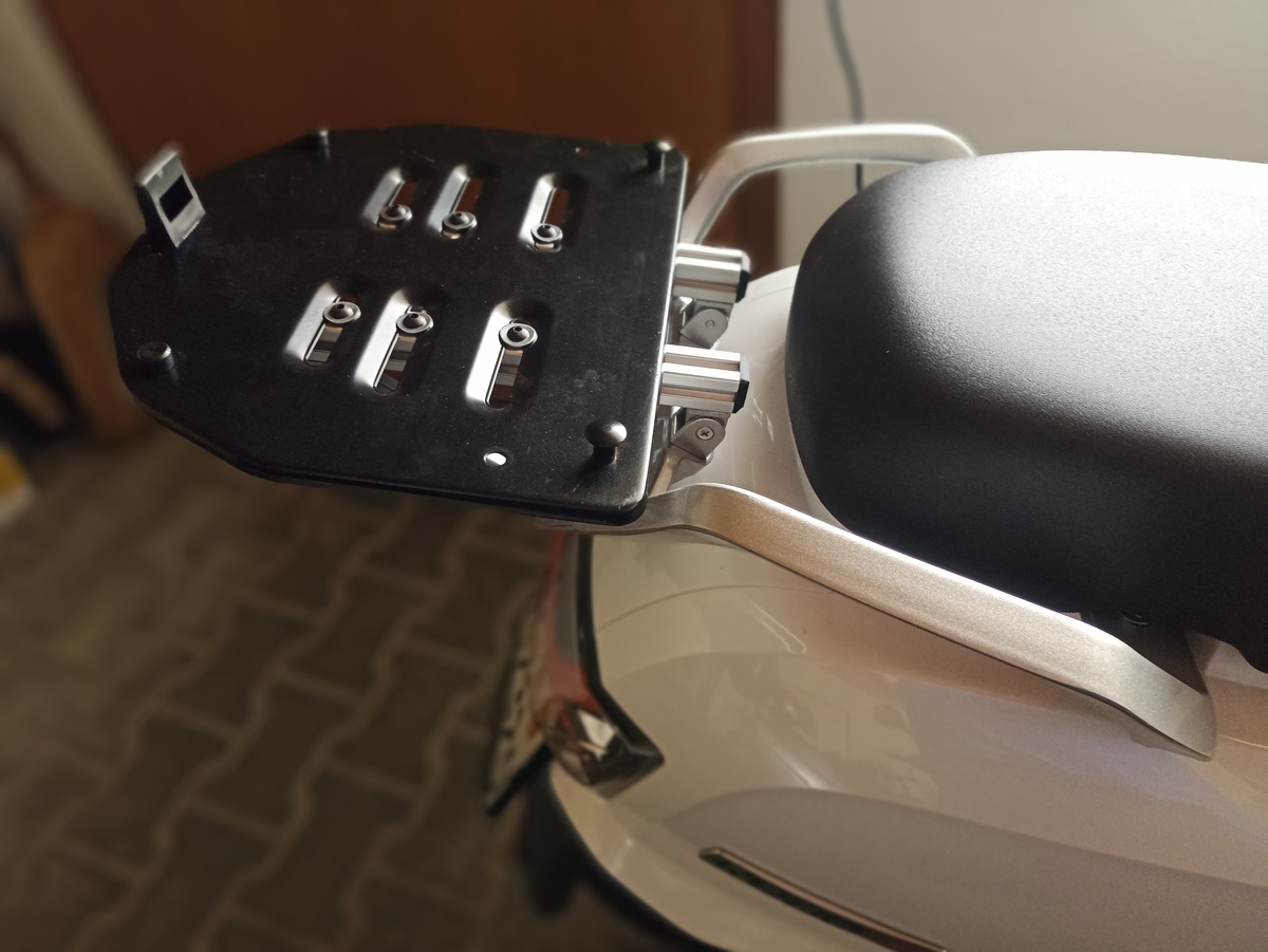

Hallo, ich bin neu hier und bin daran meinen 27-jährigen Peugeot Scoot'Elec durch einen Robo-S zu ersetzen. Euer Forum hier war mir schon sehr nützlich, um meinen neuen E-Roller (und seine Macken) kennenzulernen - herzlichen Dank an alle!
Da mein Händler hier keinen Gepäckträger für den Robo-S im Sortiment hat, habe ich mal im Forum gesucht und bin hier gelandet. Da ich von meinen anderen Basteleien noch etwas 2020 Aluprofil und diverses Zubehör übrig hatte, dachte ich mir, dass ich dies doch auch für einen Robo-S Gepäckträger brauchen könnte. Hier das Resultat, gebaut aus 6 2020-Profilstücken (2x273mm, 2x100mm, 2x63mm), 6 Gelenken, 4 Winkeln und einer Aluplatte 100x40x3mm:
Gruss, Heinz
