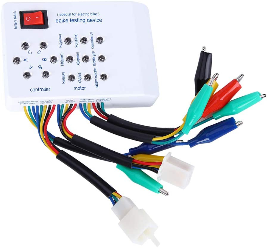

Apropos, sollte der Error-Code E007 (E7) auftreten, dann ist das ein Motorfehler. Ich hatte diesen Fehler mal provoziert, indem ich ein Kabel vom Hall oder der Phase weggelassen habe.
Um den HALL und auch die Phasen, Gasgriff und Bremsleitung (High Power) zu testen, empfehle ich dieses:
https://www.amazon.de/gp/product/B08M3B ... UTF8&psc=1
Dokumentation dazu hier:
