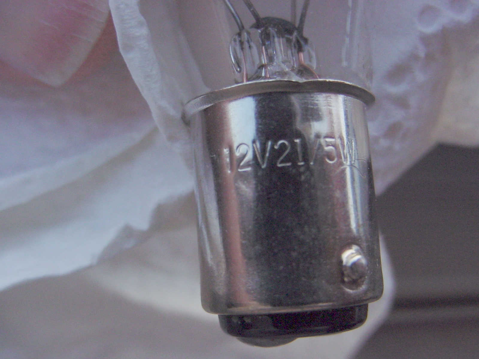

So, nun isses amtlich: Auch ein BT250-Modell CHES-A mit Produktionsdatum 26. März 2012 hat schon ein Standard Zweifaden 12V 21/5W Rücklicht :D
12V 21/5W
12V 21/5W
Ich habe jetzt noch etwas Alufolie dahintergelegt, das Licht soll ja unten und hinten raus reflektiert werden, nicht vom schwarzen Kunststoffgehäuse absorbiert werden...

Ich musste immerhin zwei Kreuzschlitzschrauben rausdrehen und die Birne ent-bajonettisieren :D
