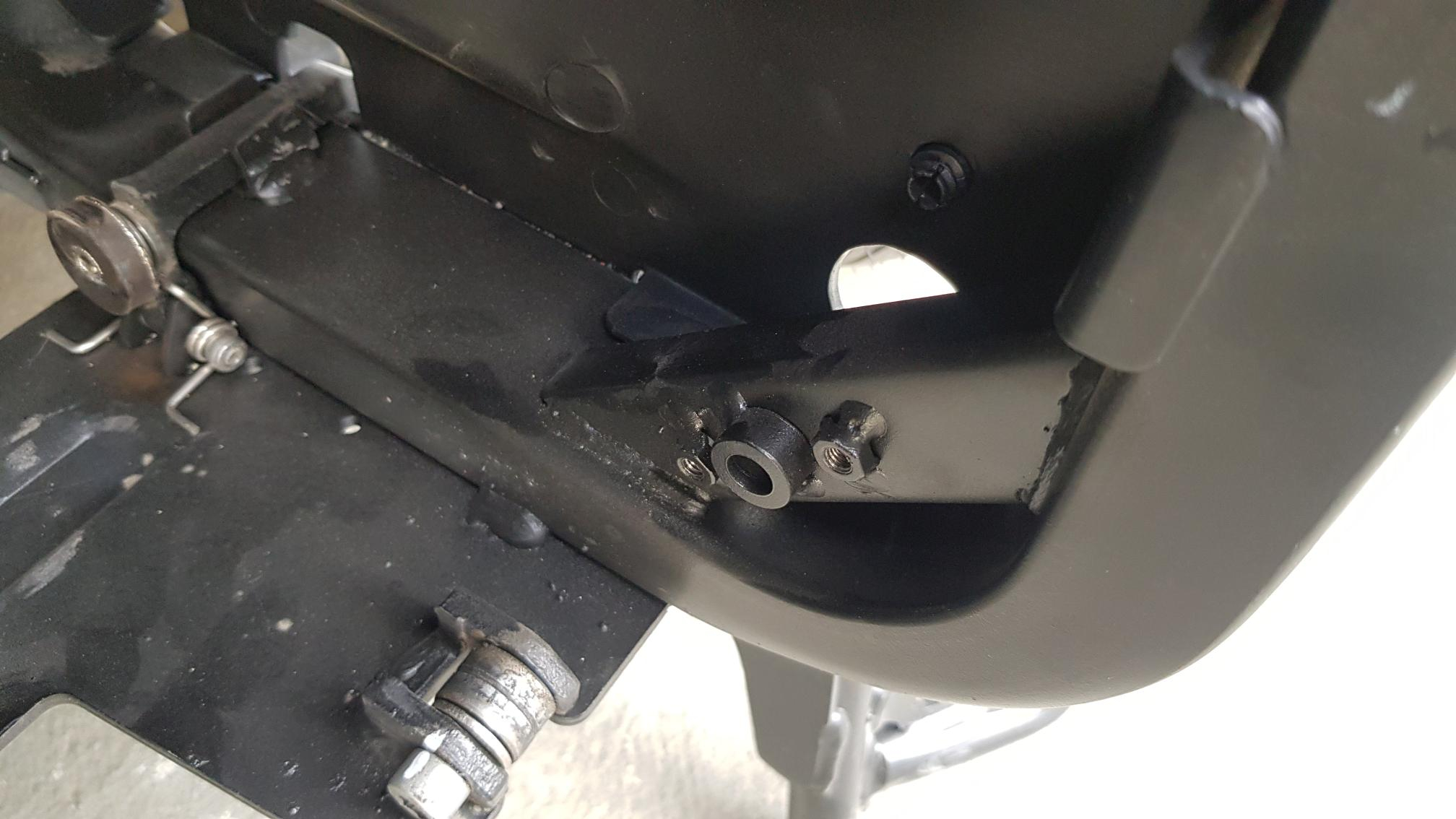

Da ich nun nicht länger widerstehen konnte, habe ich ein Rudel neuer Probleme an der Backe :lol:
Da ich in der Regel den Akku eigentlich dauerhaft im Roller lassen werde, wäre mir eine zusätzliche Sicherung des Akkus schon wichtig. Es gibt ja neuerdings das Schloss dafür, allerdings konnte ich es mir live noch nicht ansehen.
Der Anleitung zufolge muss es eine Art "Schnappschloss" sein: die Zusatzanleitung beschreibt, dass man den Akku verriegeln kann, indem man die Gummikappe anhebt und die Sicherung hineindrückt. Zum Lösen benötigt man einen Schlüssel.
Bei mir gibt es nur einen Stopfen an der Stelle, aber im Akkufach ist da eindeutig was vorbereitet: Eine Stiftführung und zwei Gewinde zum Befestigen des Schlosses sind vorgesehen.
Wenn der Akku eingebaut ist, landet man damit zielsicher in der Inbusschraube, die das rechte Trolley-Rad fixiert. Der Akku selbst braucht also offenbar keine besondere Vorbereitung mehr.. Für dieses Rad wird bei einem Schloss eine andere Schraube benötigt.
Wenn man das Schloss und die Gummikappe jetzt einfach nachkaufen könnte, wäre es super einfach. Ich werde mal einen hier bekannten Ersatzteilhändler fragen, ob er das in sein Sortiment integrieren kann...
Die Lösung für Arme wäre ein Stück stabiles Metall mit Gewinde, das man an den Gewinden befestigt und dann eine Schraube durch die Führung bis an den Akku dreht. Den Stopfen wieder drauf und dann genügt das Aufbrechen der Sitzbank erst mal nicht mehr zur Vorbereitung eines unauthorisierten Besitzerwechsel des Akkus.
Könnte mal bitte jemand, der das Akkuschloss hat, ein paar Fotos machen?

Daniel, das war schnell und extrem hilfreich! Danke! und Danke! Genau diese Art Schloss hatte ich erwartet von der Form.
Ich muss mich also revidieren: Es gibt offenbar doch eine spezielle Radschraube, bei mir sieht das so aus:
Aber das dürfte auch relativ unkompliziert zu ändern sein.

Man muss nur die hintere Kunststoffabdeckung rausnehmen (zwei Schrauben und drei Kunststoffhaken), dann sieht man recht gut hin. Das Schloss ist mit zwei Schrauben befestigt. Auf Pfriemlers Foto sieht man die zwei angeschweißten Muttern.

Bei meinem Roller müsste ich noch ein Profilrohr in den Rahmen einschweißen um den Druckzylinder überhaupt montieren zu können!
Dieses ist nämlich nicht vorhanden!

Die Strebe fehlt aber immer noch.

Ich habe heute mal bis zum Eintreffen des Schlosses aus der Grabbelkiste ein Provisorium zusammengedengelt:
Zwei Löcher 6mm (mit etwas Spiel für die Montage) zweier M5 (hier stecken noch die falschen Schrauben) mit 35 mm Abstand, mittig ein 7er mit M8-Gewinderbohrer aufgeschnitten und eine M8-Schraube vorn etwas rundgefeilt.
Das Stück Metall in der Strebe von hinten mit zwei kleinen Inbus angeschraubt (mit gekürztem Inbus als Hilfe, hatte ich schon in der Kiste, die Verkleidung musste ich dazu nicht einmal abnehmen), die angefeilte Schraubenspitze dreht man dann in die originale Inbus an meinem Akkurad. Akku ist spontan nicht mehr entnehmbar, Mission erfüllt.
