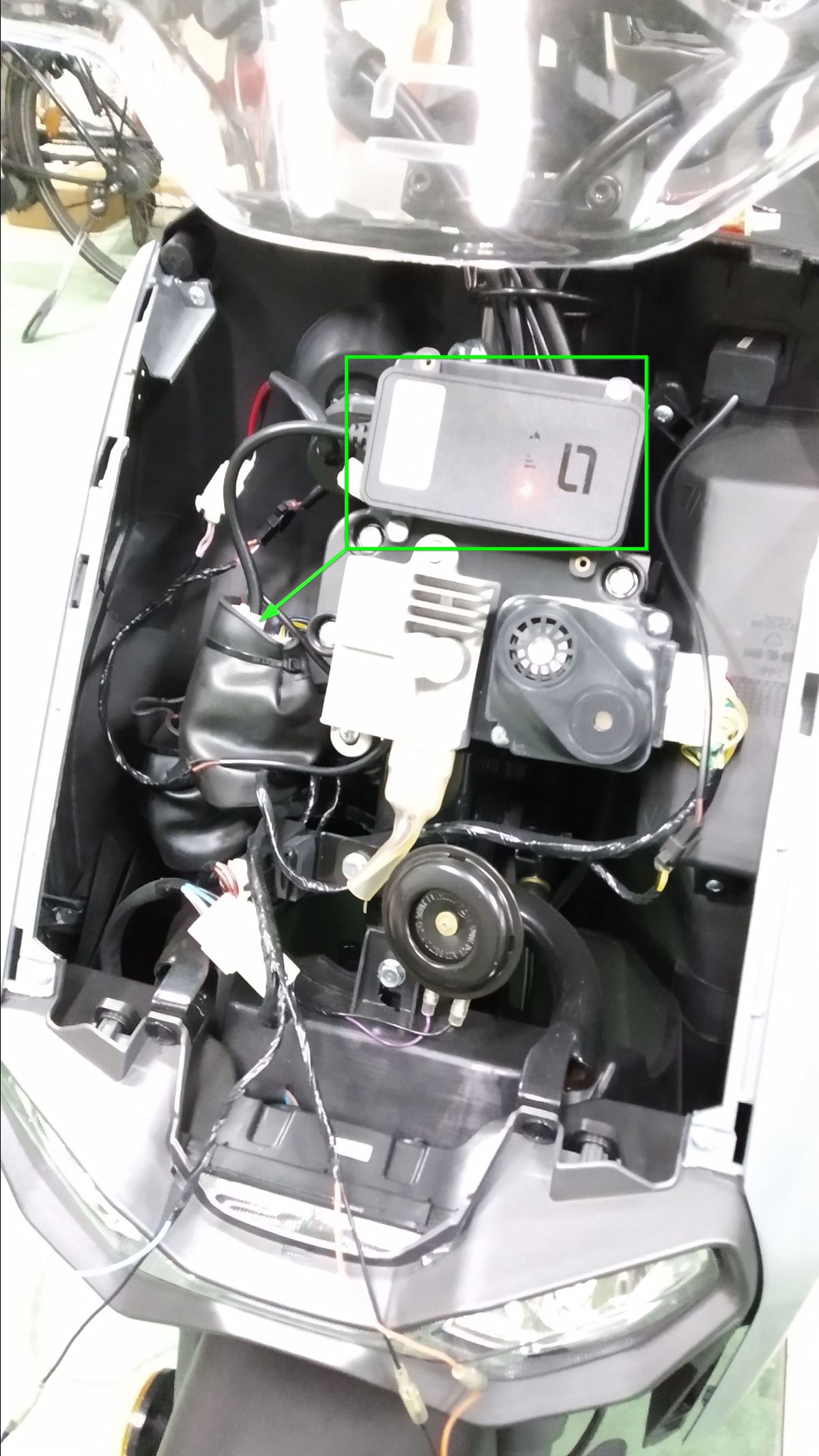

1) Gibt es schon Leute unter euch, die das vorhandene GPS-GSM-Module entfernt haben? Front entfernen und dann einfach den Stecker ziehen siehe Bild?

Mit diesem Modul habe ich auch schon meine Erfahrungen gemacht.
Der Ladestand eines Akku's hat regelmäßig falsch angezeigt. Egal wo welcher Akku angeschlossen war, immer derselbe lieferte ein falsches Ergebnis.
Die Ursache war dann dieses Modul, dass ich laut dem Importeur Leeb aus Österreich abklemmen sollte. Seit dem geht alles wieder sehr gut.
Dieses Modul liefert die funkuhrgenaue Zeit auf das Display. Einerseits ist das sehr gut, es frist aber angeblich auch eine Menge Energie, was den Akku leerzieht - so die Worte eines großen Vertriebspartners in Baden-Württemberg.
Ich schalte immer nach dem Fahren den Hauptschalter aus und fahre damit bisher sehr gut, bin auf der sicheren Seite.
Was anderes:
Ich habe mir neben der Hupe, vorne in der Front, wo dieses Modul steckt, einen Pieper für das Blinklicht eingebaut. Seit dem vergesse ich nicht mehr, den Blinker auszuschalten. Für mich eine sehr sinnvolle Ergänzung.
