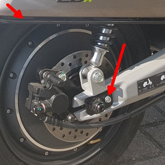

Pfriemler hat geschrieben: So 7. Aug 2022, 09:16 Der Gaswechsel erzeugt mechanische Lastwechsel am Motor, und der wiederum stützt sich drehmomentmäßig auf der linken Seite in der Schwinge ab. Kontrolliere mal, ob da wirklich alles fest ist. Kann sich im Laufe der Fahrt losgeruckelt haben.
Da muss man keine Verkleidung abnehmen, das ist offen ersichtlich.
Auf der anderen Seite ebenso. EInfach den festen Sitz aller Muttern und Schrauben (langer Pfeil) checken.
Steve T. hat geschrieben: So 14. Aug 2022, 13:35 ... dabei habe ich noch gesehen ,das das Rad das Kabel von der kenzeicheneuchte durch schleift !
Ach das, ein alter Klassiker, dutzendfach hier im Forum beklagt.
viewtopic.php?p=133127#p133127
Ich hatte das über zusätzlichen einen Kabelverbinder gelöst, dafür unauffällig ein kleines Loch in die schwarze Plastik des Radhauses (siehe kurzer Pfeil) geprokelt. Guckst Du selber mal. Das ganze Teil abzubauen war mir zu kompliziert - die Beleuchtung des Kennzeichens ist für 50er in D keine Vorschrift.
