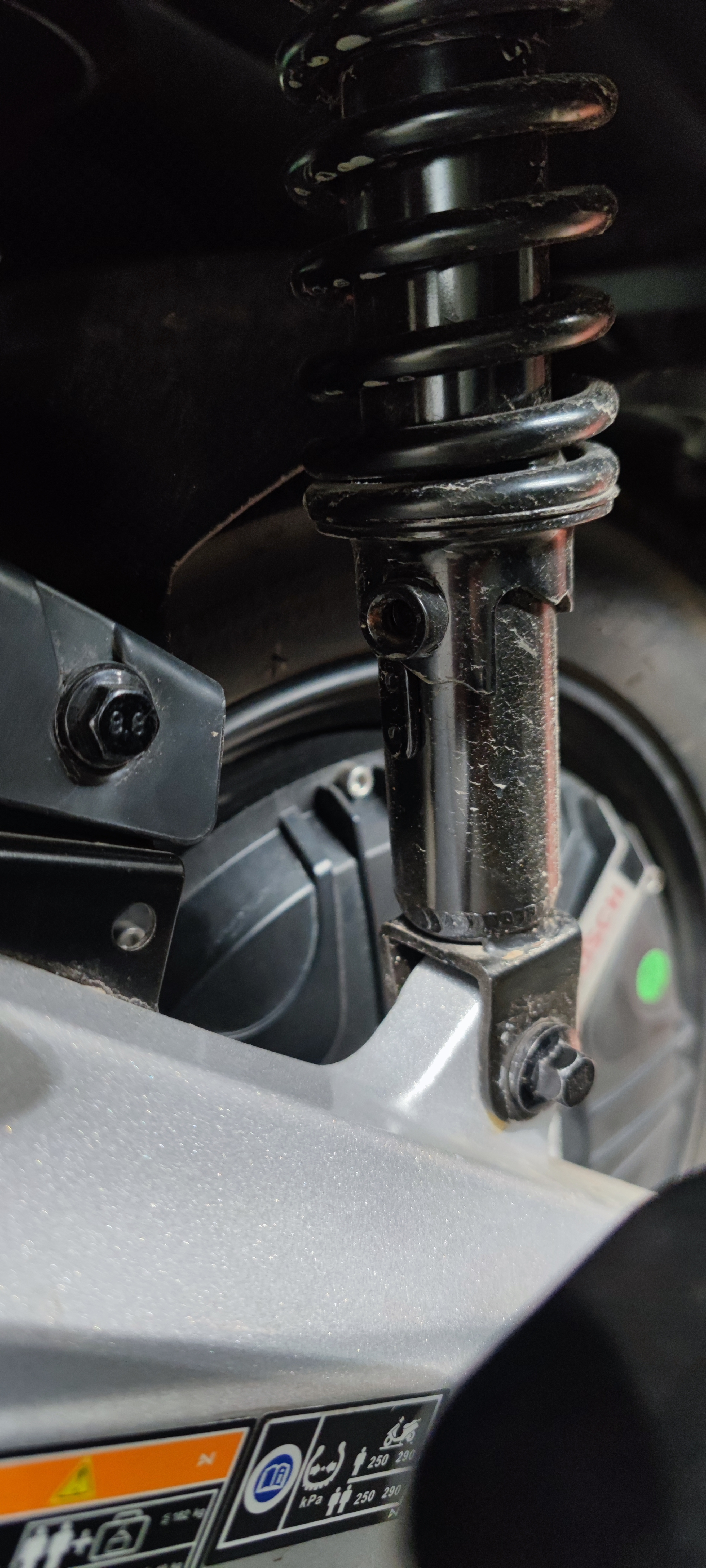

Hallo für Sli5 brauchst du kein Hackenschlüssel.
Es reicht eine Schraubendreher ins das kleine Loch zu stecken ans Federbein. Und schon kannst du deine Stufe einstellen.
Habe auf Stufe 4 gemacht. Grund war mein Hinterrad hat die Schutzblech von innen (Kennzeichen Halter) geschliffen (wiege 81kg) und fahre damit alleine.

@Ibrahim: Auch Dir vielen Dank! Könntest Du ein Foto von dem Loch machen? Ich kann es bei mir nicht finden. Möglicherweise liegt es daran, dass Lvneng über die Zeit unterschiedliche Versionen am Markt hat oder aber ich es einfach nicht sehe.

Hi, siehe Bild, da ist ein kleines Loch.
Schraubendreher einstecken und nach beliebig die Höhe verstellen, in dem man nach rechts oder links zieht (drehen)

Hätte dazu eine Frage. Bei mir ist doch das Federbein auf die härteste Stufe eingestellt oder habe ich da einen Denkfehler?
Möchte es auf jedenfall etwas weicher machen. Weil auf dieser Stufe drückt es doch die Feder zusammen oder sehe ich das falsch?

ScottKamer hat geschrieben: Di 9. Aug 2022, 21:44 Hätte dazu eine Frage. Bei mir ist doch das Federbein auf die härteste Stufe eingestellt oder habe ich da einen Denkfehler?
Falsch! Du hast schon auf niedrigste Stufe.(weich) Laut auf deinem Bild.
Wenn du jetzt noch mit Schraubendreher das Federbein nach links dreht, stellst du nur noch in Richtung "Härter" ein, also strammer.
