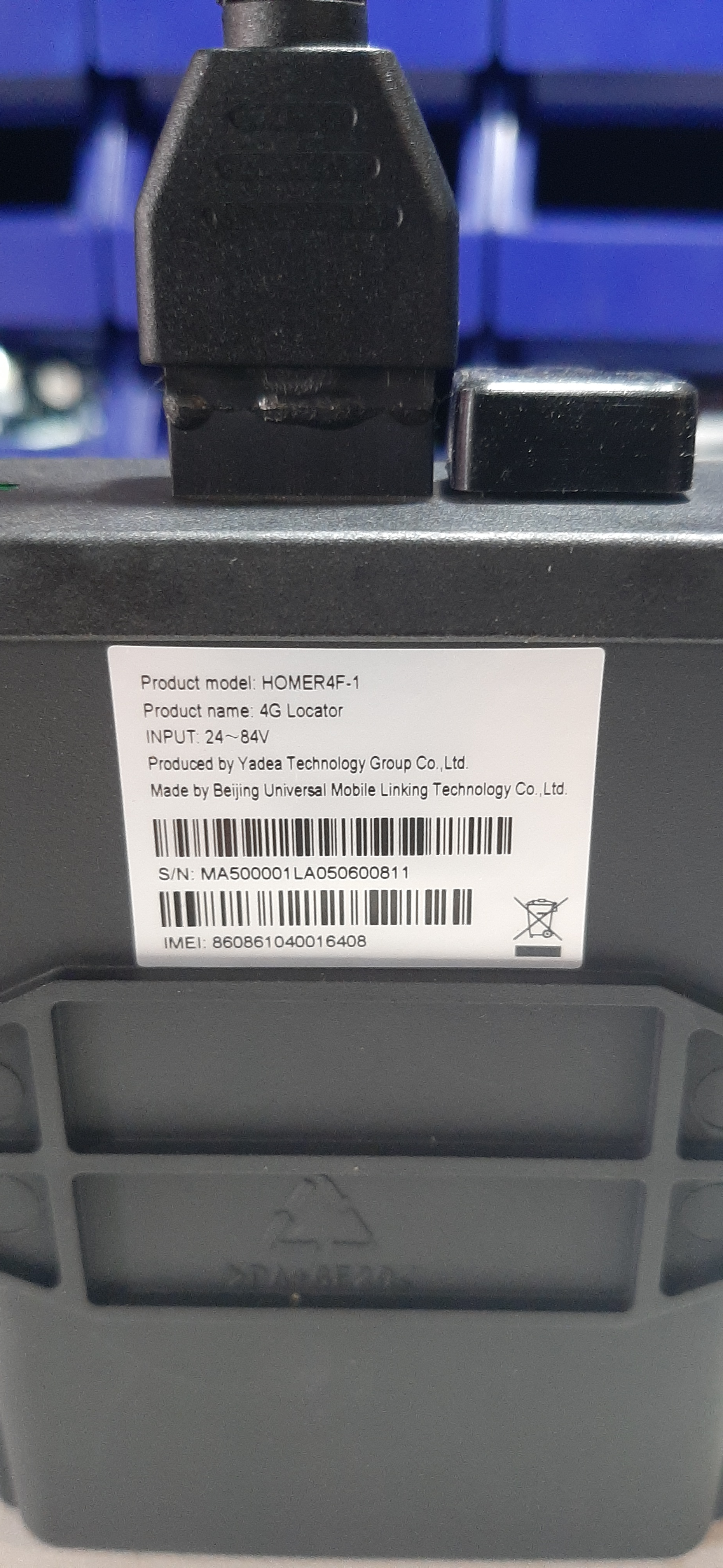

Zudem zeigt er das 4g GSM / GPS Signal und hat auch ein Modul drin (hatte das Helmfach ausgebaut und es hi. re. im Seitenteil gefunden) , im Modul ist auch eine Sim Card verbaut . Woher kommt eigentlich das Bluetooth Signal (Motorcontroller , Alarmanlage oder welches Modul ) .

Wenn deiner kein LTE-Modul hat , woher kommt den das Bluethooth Signal . Meiner sendet kein Signal auch nicht in der „LightBlue“ App sichtbar .

Moin und Jo, da kommt das BT Signal raus!
Ich glaube du hast ein Reimport oder ShareModell erhalten.... :roll:
Modelle für DE haben definitiv KEIN Mobilfunk Modul verbaut!
