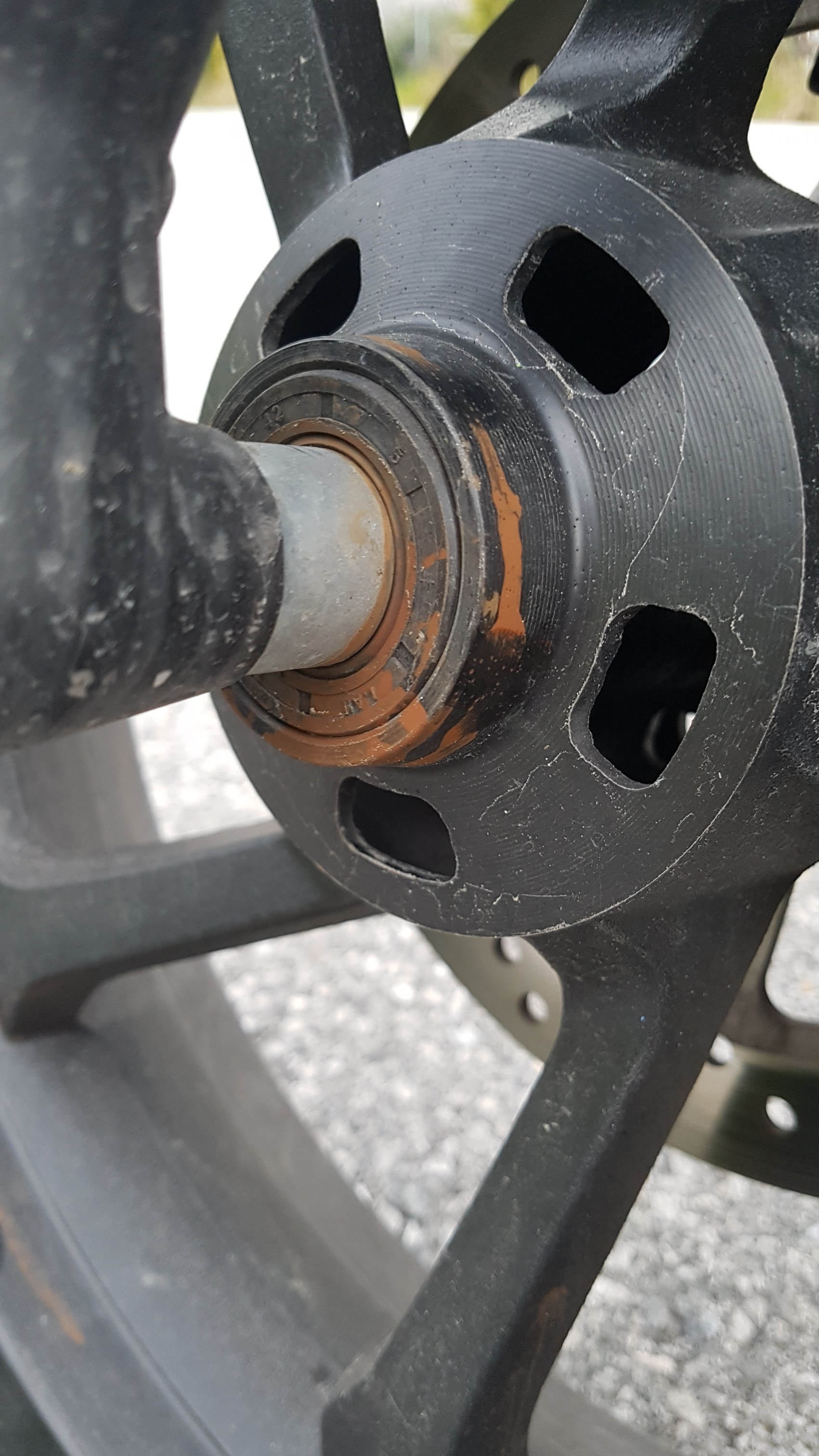

mir ist vor kurzem eine komische braune Farbe aufgefallen, die sich über meine Felge des Vorderrades verteilt hat. Bei genauerem Hinschauen konnt ich als Ursprung den Bereich der Vorderachse bzw. des Radlagers ausmachen (siehe Foto). Das Ganze muss irgendwo von innen kommen und hat sich dann durch die Fliehkraft über die Felge verteilt. Für mich schaut das nach nach rostiger Flüssigkeit aus.
War grade bei der 1500 km Inspektion. Der Händer hat nachgefragt, ob das auf Garantie geht und da hat es geheißen, solange alles funktioniert, wird nichts auf Garantie getauscht?!?
Jetzt meine Fragen an euch:
- hat das von euch auch schon jemand beobachtet?
- habt ihr eine Ahnung, wo das herkommt bzw. was die Ursache ist? Radlager, Vorderachse?
- glaubt ihr auch, dass das Rost ist, oder kann es auch etwas anderes sein?
- hat von euch schon einmal jemand das Vorderrad ausgebaut bzw. das Radlager und die Vorderachse auseinandergebaut?
Vielen Dank für eure Hilfe!

Bei mir sieht das so aus! Haben die anscheinend neue Vorderräder verbaut! Bin bis jetzt ca. 4600km gefahren und eigentlich keine Probleme damit!
Ich habe das Vorderrad schon öfters ausgebaut! Da ist die durchgehende Welle und das graue was du am Foto siehst ist eine Metallhülse welche anschließend nach Lager und Simmering gesteckt ist. Verbindung zwischen Lager und Dämpfer.

Die Radlager fangen an zu rosten. Sollte gemacht werden, sonst legst du dich mit deinem Roller noch auf die Nase.

nach Rost sieht mir das aber irgendwie auch nicht aus.
Läuft dieses Radlager bei der Fahrt evtl heiß und die Schmierung läuft aus?
Auf jeden Fall ist da Tausch von Wellendichtring und Lager zu erwarten.

Also ich habe das dem Händer gezeigt und er hat gesagt, da muss er bei Silence nachfragen und seine Antwort war: " Radlager wird getauscht, wenn es nicht funktioniert. So können wir es leider nicht als Garantie einreichen."
Aber ihr habt mich darin bekräftigt, dass dem auf alle Fälle nachgegangen werden muss!
@ YOLO: ich habe eine Silence Bj 2022
@didithekid: ich werde einmal beobachten, ob hier etwas heiß läuft, aber bisher wäre mir nichts aufgefallen.
Hat von euch schon einmal jemand das Radlager zerlegt? Bin am überlegen, ob ich mir es einfach selber einmal anschaue, damit ich dem Händler dann konkreteres sagen kann. Das Problem ist noch dazu, dass der Händler nur ein Händler ist und keine Werkstatt hat. Dazu schickt er seine Kunden zu jemand anderem.

Wenn du das Vorderrad anhebst, kannst du das Lagerspiel kontrollieren, bevor du dich auf die Fresse legst.
Sprich, stell den Roller auf den Hauptständer, und senke dann das Heck ab, bis das Vorderrad Frei dreht.
Etwa durch Gurte, oder das sich eine Person auf den Sitz setzt.
Dann prüfst du, ob sich das Rad seitlich bewegen lässt, und ob das Lager in der Drehbewegung Geräusche macht, oder ob es Virbrationen aus dem Lager hinaus gibt..
In dem Falle ist das Lager auf jeden Fall defekt.

Aber bevor es soweit kommt, kann es ja schon unmerklich schaden genommen gaben. Wenn du dem Rad einen schubs gibst, sollte es sich leicht weiterdrehen und nicht schnell abbremsen. Kannst ja bei deinem KDler vllt. einen Vergleich mit anderen VR machen...
