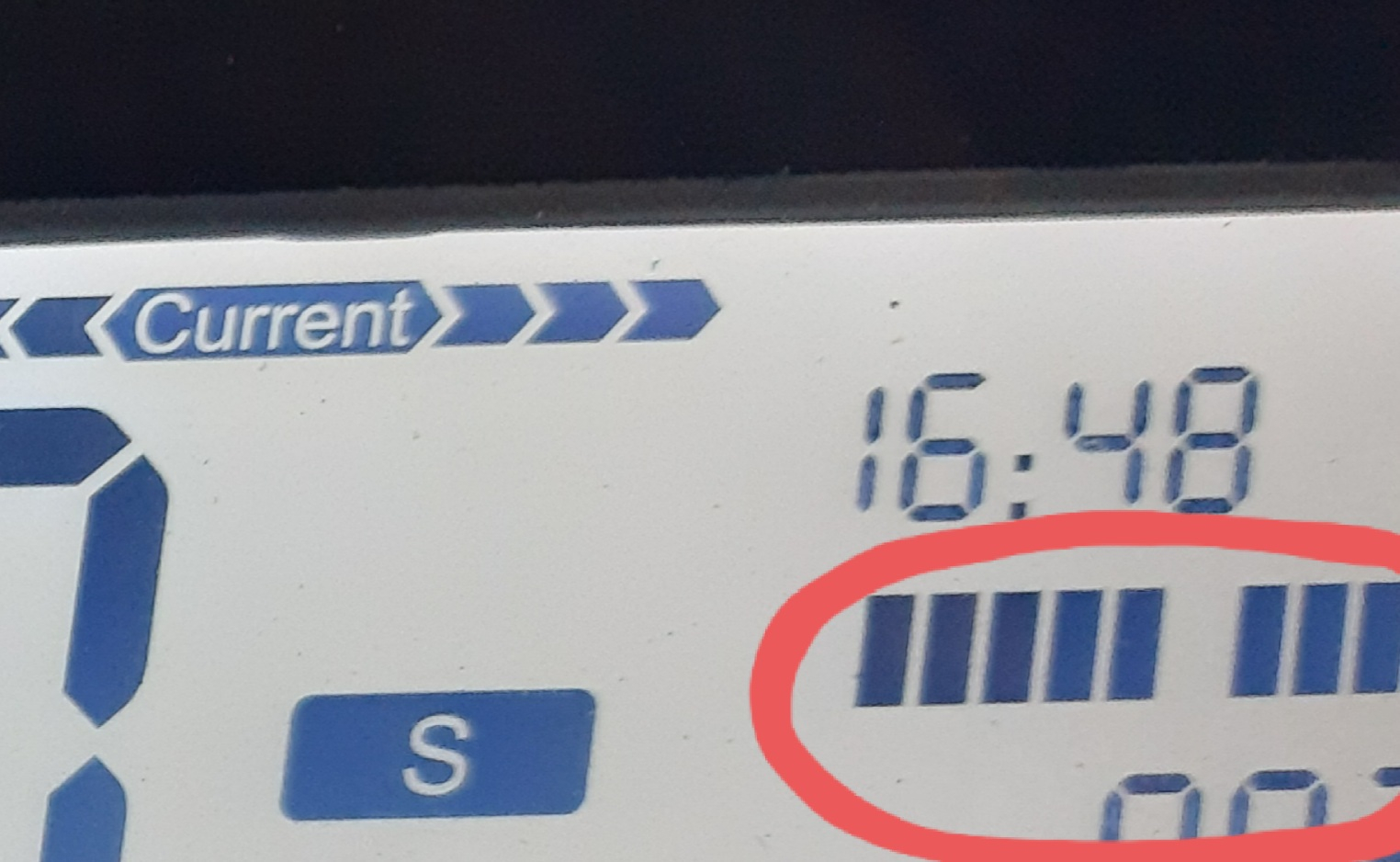

Die zwei Balken, die unter der Uhrzeit horizontal erscheinen, wenn beide Akkus angeschlossen und mit dem Kommunikationskabel verbunden sind. Sollte das nicht der Fall sein, ist dein Kommunikationskabel wahrscheinlich kaputt.

Das sind die syncro Balken, die ich meine.
Erlöschen diese, dann hat ein Akku kein Kontakt oder die Akkus haben eine unterschiedliche Ladung (Spannung).
Ist es eine Spannungsdifferenz, dann dauert es eine Weile bis der vollere Akku auf dem Niveau des Schwächeren ist. Und die Balken erscheinen bei mir wieder im Display.
Sind die SncroBalken nicht zu sehen, zieht die Tinbot ESUM PRO Energie nur aus einem Akku, was dazu führt das der Akku stark erhitzt und beschädigt wird.
Also immer ein Auge auf diese Balken haben.
Voraussetzung: Die Akkus müssen mit dem Kommunikationskabel verbunden sein. Evtl. ist dieses auch eine Fehlerquelle. Test: Beide Akkus voll laden und anschliessen. Erscheinen die Balken im Display nicht - ist wohl das besagte Kabel defekt.

Jo, und diese Balken gab es an meiner Tinbot noch nie! Ganz sicher, die sind seit Neu-Kauf NIE da gewesen! aber es waren dennoch beide Akkus leer, jedenfalls gehe ich davon aus.
Auch mit dem neuen Verbindungs-Kabel sind die Balken nicht da! Die Akkus habe ich zuletzt immer beide voll geladen, auch wenn eine Differenz von 2% oder so war, das sollte nicht nachhaltig zu Problemen führen, denke ich.

Interessant, dass es bei dir die Balken nicht gibt.
Angesichts der Steckerkontaktprobleme zu den Akkus, die es ab und an gibt, ist das für mich ein guter Kontrollhinweis.
Wenn du die nicht in deinem Display hast, ist das merkwürdig. Möglicherweise liegt das an der Programmierung des Controllers bzw.Displays. Hat wohl jemand bei dir vergessen.
