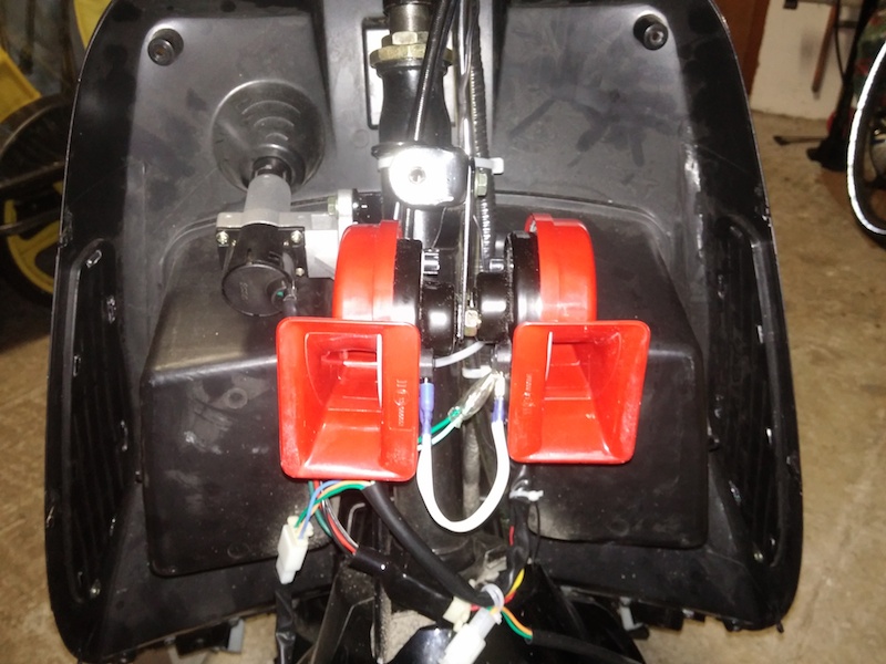

Noch ein kleines Projekt von heute:
Die "Kinderhupe" wurde ersetzt durch eine "Killerhupe"
passt
passt
http://www.amazon.de/gp/product/B004ALFEK6
Zugelassen mit Prüfzeichen und allem PiPaPo

Kommando zurück :(
Ich habe den gestrigen Funktionstest bei ausgeschalteter Beleuchtung gemacht :oops:
Mit Scheinwerfer an gibts keinen Ton und das Licht wird auch noch dunkler.
Da ist wohl der DC Wandler mit seinen 12V 7A überfordert :evil:
Also leider wieder zurück zur Kinderquäke :roll:

Cooles Teil. Den DC-DC-Wandler kann man ja tauschen. Mein alter Roller hatte einen mit 10A.

Die Hörner gönnen sich allein schon 2x4A
Und jetzt noch extra einen ausreichend großen DC Wandler kaufen/tauschen kostet ja auch wieder extra Geld und Mühe. :|

Aber so viel kosten etwas kräftigere DC-DC-Wandler jetzt auch nicht. Z.B. von Meanwell gibt es recht robustes, Alf und ich haben auch DC-DC-Wandler von denen an Bord. Und der gescheite Hupton sollte Dir das Wert sein, jetzt kannst Du doch nicht einfach aufgeben :!: ;)

... oder besorg Dir einen zweiten Wandler, den Du parallel anschließt, der aber nur für den Betrieb der Hupe ist.
Vorteil:
- kann etwas kleiner und günstiger ausfallen
- wenn Du hupst, geht nicht das Licht aus :lol:
