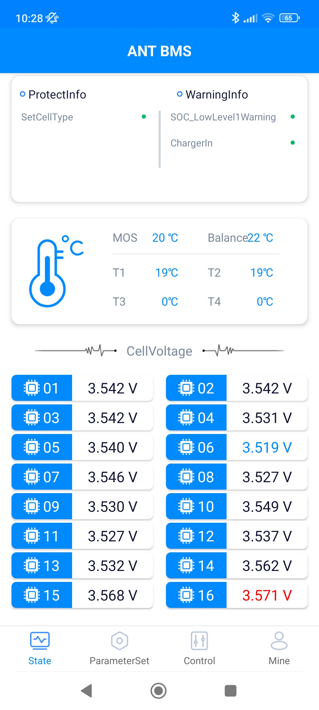

Eine Verbindung über Bluetooth bekomme ich hin. Die Beiden Schalter für laden und entladen kann ich einschalten(siehe angehängte Screenshoots).
Es ertönt dann ein kurzer Ton.
Wenn ich die Spannung nach dem BMS Messe habe ich aber nur 46V, direkt an den Zellen aber 56V.
Das Orginal Ladegerät startet nicht zu laden. Schlließe ich ein Netzteil mit 60V an wird die Info "ChargerIn" angezeigt, aber es fließt keinen Strom.
Anzeige ohne Ladegerät:
Also wird die Spannung außen erkannt. Für mich sieht es so aus als ob die Transistoren für das Laden/ Entladen nicht angesteuert werden obwohl es angezeigt wird.

Bei mir kann ich die Ein-/Ausgänge Charge-MOS und Dis(charge)-Mos getrennt ein und ausschalten und man kann feststellen, wann genau das ANT-BMS sich weigert einen Kanal zu öffnen.
Hier sind laut Status beide MOS auf close - also geschlossen. Bei geschlossenem Discharge-MOS-FET kann das empfindliche Messgerät natürlich aus dem Kriechstrom-Rinnsal einen Spannungswert errechnen. Real ist der Ausgang aber geschlossen für nenneswerten Stromfluss.
Die Frage ist also, was passiert, wenn manuel (in der App) " Turn ON DisCharge MOS" gedrückt wird.
Kann auch eine Einstellungsfrage der Parameter (in langer Liste) sein (cellType=??). Wenn sowohl T3 und T4 (möglicherweise ohne Sensor) 0°C anzeigen, kann sogar eine Temperatureinstellung die Blockade auslösen.

Danke für die schnelle Antwort. Du hast recht, es wird die Fehlermeldung setCellType angezeigt, sieht man sogar in den Screenshots. Da ein grüner Punkt dahinter ist hab ichs ignoriert :oops:
Bei cellType steht 64241 drin. Kp was da rein muss.
Beim googlen habe ich ein englisches forum gefunden wo jemand genau das selbe Problem hat. Allerdings funktioniert die Lösung dazu nicht. Es sind 16S eingestellt.
https://diysolarforum.com/threads/ant-b ... ype.35550/
Die Temperatursensoren T3 und 4 sind nicht angeschlossen. Gibt keine Möglichkeit dazu. Da aber kein Temperatur Fehler angezeigt wird gehe ich davon aus, dass der cellType das Problem ist.
MyBMS funktioniert bei mir leider nicht. Die FETs kann ich auch getrennt schalten. Die anzeige wechselt dann von manual off zu closed. Bin nur davon ausgegangen closed bedeutet ein wie bei nem Relais.
Weiß jemand was als celltype eingestellt werden muss?
Edit: habs hinbekommen! :D
Hab die Anzahl der zellen erst auf 15 reduziert und dann wieder auf 16 gestellt. Wenn schon 16 drin stand hat ers wohl nicht neu übernommen.
