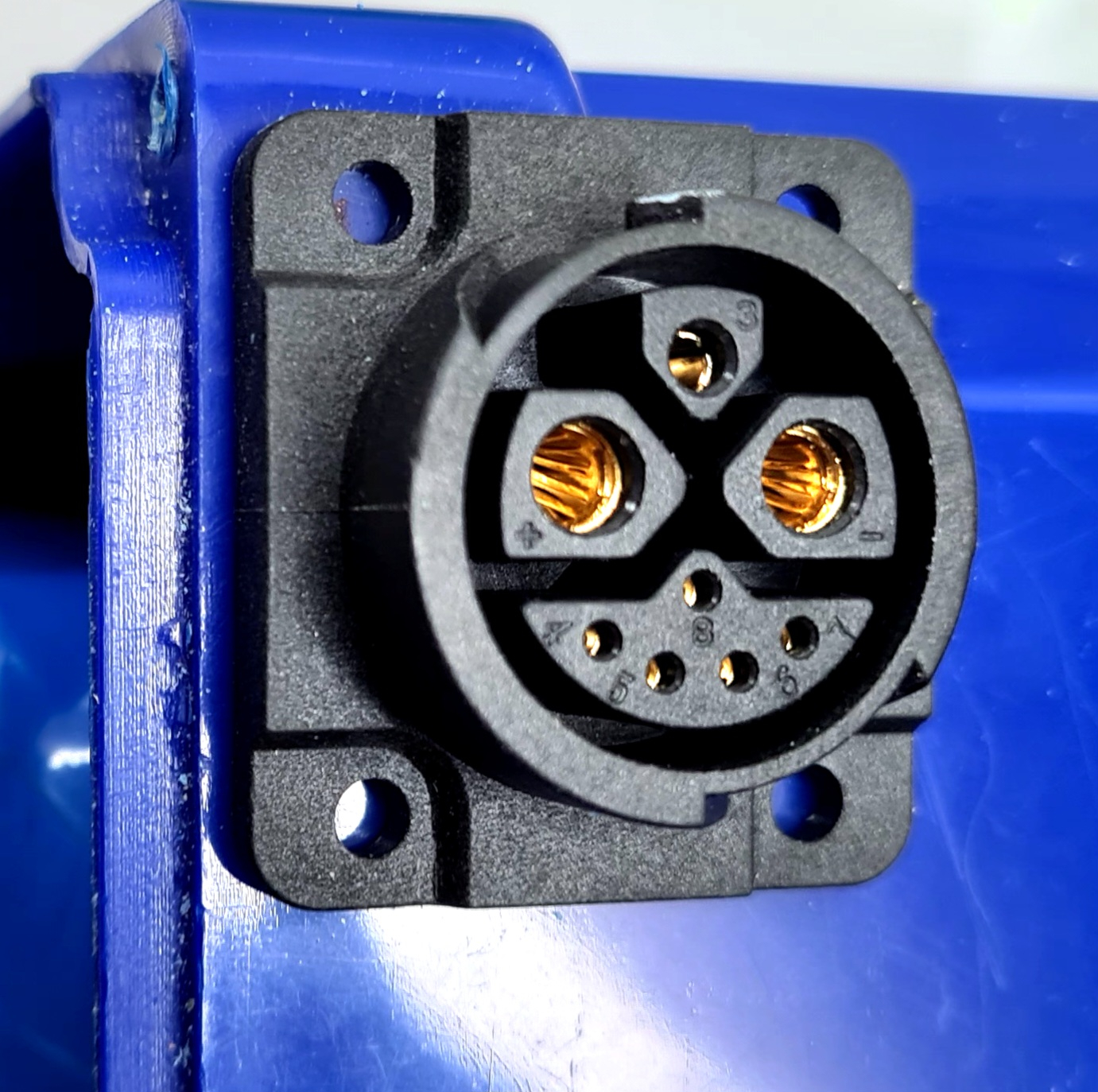

Econelo DTR größere Akku Kapazität.
Habe jetzt einen 35 Ah implantiert, dadurch ist er wesentlich kraftvoller und ist ca 2-3 kmh schneller > ca 50 laut GPS.
Es fehlt mir lediglich die Kapazitätsanzeige. Habe jetzt auch Platz für den Helm. :D
Bei ständigem Vollgas im Bergigen 400 Höhenunterschied Verbrauch allerdings ca 3,5-3,8 kWh auf 100 km
Wer hat ähnliche Erfahrungen gesammelt.
https://de.aliexpress.com/item/10050037 ... pt=glo2deu
Hatte allerdings über 3 Monate Lieferzeit und es war einiges an Bastelarbeit erforderlich.
Bilder folgen später.

Da habe ich nicht viel Draht Verhau :lol: Achtung Gehäuse insgesamt nicht wasserdicht, dh genaue Bohrung und dann mit passendem Gummiring einsetzen.
Akku noch im Rohbau aber schon mit Buchse. :D
