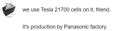

Hab einfach mal den Verkäufer gefragt, was für Zellen denn so im 60V / 60Ah Pack verbaut sind:
Demnach also 21700 Zellen von Panasonic.

Dann lügt das Bild oder der Händler ;) :lol:
Bei diesen Abmaßen können das nur 18650 sein.
Auserdem sind Panasonic Zellen bekanntlich grün und nicht blau
